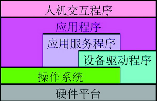

图2给出了机顶盒软件层次结构的示意图。
图2 机顶盒的系统软件示意图
软件的集成开发工具 为KEIL公司的mVision2,这是目前应用非常广泛的C51开发工具。集成开发环境包含:编译器、汇编器、实时操作系统、项目管理器、交叉调试器。KEIL的标准C编译器的所有代码可以用ANSI的C语言编写,故具有良好的可移植性。uVision2可以为片外存储器产生必要的连接选项:确定起始地址和规模,所生成的代码下载到机顶盒的Flash中(图1),并且从Flash直接运行。
机顶盒的操作系统为嵌入式实时操作系统mC/OS,这是一种可移植,可固化,可剪裁及可剥夺型的多任务实时内核。基于mC/OS的机顶盒软件平台采用多任务机制,实现的功能包括:数字电视的基本协议,如13818系统协议、解复用协议等;外围电路的控制、解码、数字电视播放;提供移植条件接收系统的功能和机制;提供方便的定制个性化界面;可扩展其个性化应用的功能和机制。软件平台由模块化的程序结构实现,各个模块之间采用消息队列进行通讯。
