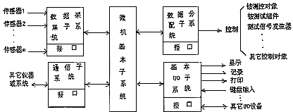

微机自动检测系统典型结构如图1所示。整个系统由下列子系统组成:
微机基本子系统(包括CPU、RAM、ROM或EPROM、EEPROM等)
数据采集子系统及接口
数据通信子系统及接口
数据分配子系统及接口
基本输入输出(I/O)子系统及接口
图1 微机自动检测系统的典型结构
2.2 微机自动检测系统各子系统的基本功能
微机基本子系统是整个系统的核心,对整个系统起监督、管理、控制作用,例如进行复杂的信号处理、控制决策、产生特殊的测试信号,控制整个检测过程等等。此外,利用微机强大的信息处理能力和高速运算能力,实现命令识别,逻辑判断、非线性误差修正,系统动态特性的自校正,系统自学习、自适应、自诊断、自组织等功能。
数据采集子系统及接口,用于和传感器、检测元件、变送器联接,实现参数采集、选路控制、零点校正、量程自动切换等功能。在各式各样的微机自动检测系统中,数据采集是必不可少的,被测对象的有关参数由数据采集子系统收集、整理后,经它的接口传送到微机子系统处理。
基本I/O子系统及接口,用于实现人-机对话、输入或改系统参数、改变系统工作状态,输出检测结果、动态显示测控过程,实现以多种形式输出、显示、记录、报警等功能。
通信子系统及接口,用于实现本系统与其它仪器仪表、系统的通信与互联,依靠通信子系统可根据实际问题需求灵活构造不同规模、不同用途的微机测控系统,如分布式测控系统,集散型测控系统等。通信接口的结构及设计方法,与采用的总线技术、总线规范有关。例如有IEEE-488(或 GP-IB)总线、RS-232C总线、STD总线、VXI总线、现场总线等等,总线技术及规范不同,需要采用不同的软硬件接口实现方法,不同的技术平台支撑。
数据分配子系统及接口,实现对被测控对象、被测试组件、测试信号发生器、甚至于系统本身和检测操作过程的自动控制。
接口(Interface)根据实际需要以各种形式大量存在于系统中,接口的作用是完成它所联接的设备之间的信号转换(如进行信号功率匹配、阻抗匹配、电平转换和匹配)和交换、信号(如控制命令、状态/数据信号、寻址信号等)传输、信号拾取,对信息进行必要的缓冲或锁存,增强微机自动检测系统的功能。
