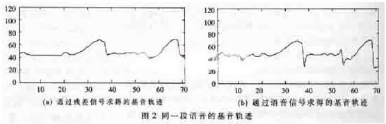

实际上第一最大峰(谷)值点的位置有时并不能与基音周期吻合,第一最大峰(谷)值点的位置与短时窗的长度有关且会受到共振峰的干扰。一般窗长至少应大于两个基音周期,才可能获得较好的估计效果。语音中最长基音周期值约为20ms,本系统在估计基音周期时窗长选择40ms。为了减小共振峰的影响,首先对语音进行频率范围为[60,900]Hz的带通滤波。因为最高基音频率为450Hz,所以将上限频率设为900Hz可以保留语音的一、二次谐波,下降频率为60Hz是为了滤除50Hz的电源干扰。
以上两种方法都是对语音信号本身求相应的函数。本系统采用的基音估计方法是:首先对带通滤波后的短时语音信号进行线性预测,求取预测残差;再对残差信号求自相关函数,找出第一最大峰值点的位置,即得到该段语音的基音估计值。实验表明,通过残差求取的基音轨迹比直接通过语音求取的基音轨迹效果更好,如图2所示。图2中横坐标为语音帧数,纵坐标为8000/f,其中f为基音频率。
