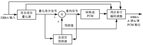

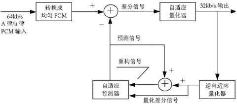

ADPCM是利用样本与样本之间的高度相关性和量化阶自适应来压缩数据的一种波形编码技术。ADPCM标准是一个代码转换系统,它使用ADPCM转换技术实现64kb/s A律或u律PCM(脉冲编码调制)速率和32kb/s速率之间的相互转换。ADPCM的简化框图如图1所示。
ADPCM编解码器的输入信号是G.711 PCM代码,采样率是8kHz,每个代码用8位表示,因此它的数据率为64kb/s。而ADPCM的输出代码是“自适应量化器”的输出,该输出是用4位表示的差分信号,它的采样率仍然是8kHz,它的数据率为32kb/s,这样就获得了2∶1的数据压缩。

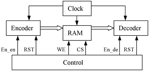

电路的整体结构
基于ADPCM算法,可将语音编解码VLSI芯片分成编码、解码、存储、控制和时钟几个模块。编码模块实现数据压缩功能,将输入的PCM信号转换成ADPCM码;存储模块在控制模块的作用下,保存编码所得的ADPCM码;解码模块实现解压缩功能,将ADPCM码转换得到PCM码;控制模块的作用是控制其他模块的协调工作;时钟模块主要实现对外部晶振的原始时钟信号进行分频,以得到电路系统实际所需的时钟信号。
电路整体结构如图2所示,其中En_en、En_de分别是编码和解码的使能信号,RST则为复位信号。当WE为“1”时,RAM写有效,而当 WE为“0”时,RAM读有效,CS为“1”时,RAM可进行写或者读操作。

1 编码电路
编码电路实现数据压缩功能,将输入的PCM信号转换成均匀的PCM码,然后与预测信号进行差分,得到的差分信号经过“自适应量化器”进行压缩编码得到ADPCM码,ADPCM码被返回经过“逆自适应量化器”以及“自适应预测器”用来构建下一个预测信号。编码电路仿真波形如图3所示,其中PCM_IN为编码器输入信号(PCM码),CODE为编码后得到的输出信号(ADPCM码)。

2 解码电路
解码电路实现解压缩功能,将ADPCM码经过“逆自适应量化器”得到量化差分信号,量化差分信号与预测值相加得到重构信号,然后转换成PCM码。解码电路仿真波形如图4所示,其中CODE为解码器输入信号(ADPCM码),PCM_OUT为解码后得到的输出信号(PCM码)。与图3中编解码前的PCM_IN对比,可以看出解码误差很小。
