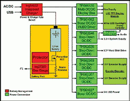

图1:用于便携式媒体播放机的典型电源子系统
图1显示一种用于便携式媒体播放机的电源子系统。锂离子电池充电器可安全精确地给电池充电,同时,一个精确容量计量器件可确定电池的充电状态,并帮 助系统工作至耗尽最后一分钟电源能量。几个电源转换器负责将电池电压转换为必要的系统电压。首先必须给带有显示控制器及背光的TFT LCD显示器供电。用于给存储器及其他器件供电的主3.3V电源,一般要求能达到1A的较高电流;而用于给硬驱供电的主3.3V电源,则一般单独从主电源上产生,因为它需要由系统来单独控制,以便在不需要时停用以节省电池能量。处理引擎可能需要好几种超低内核电压(如1.2V或1.8V等);音频可能需要 用一个线性调整器作后续电源,以滤除来自开关调整器的噪声。在某些情况下,可能还需要产生用于USB的5V电压。
图2所示的电池充电器电路可管理几种输入源,如来自计算机及外设的USB端口与AC/DC墙式适配器等。单锂离子电池应用中的很多充电器IC,一般 都只能承受6V左右的输入电压,这要求对墙式电源进行调整,因为即使电源额定为5V输出,某些“廉价”变压器与桥式整流器电源的开路电压亦可超过10 V。但以下电路在适配器引脚(交流)上提供有额定18 V的输入电压,以保护系统免受直流电源线上过电压的冲击,并允许使用简单的不稳定墙式电源,而这种电源可采用低成本变压器及桥式整流器,从而进一步减少整 体系统成本。
图2所示电路将电池看成是通过充电器与系统相连的另一个直流电源,这使得充电IC可完全控制整个电流,并决定进入电池的实际充电电流以及由系统拽取 的电流。因此,在电池充电及系统运行时,不会发生不适当的充电端接。此外,该解决方案还具有动态功率管理功能,可在系统与电池之间分配可用直流输入功率。 如果系统电流增加,则电池充电电流会自动减少,从而满足整体功率预算,这有助于进一步减少成本。所有用于控制USB电源与AC/DC墙壁插座之间输入功率 管理的必要充电与切换晶体管,都集成在一块芯片上,从而可极大地简化充电器电路并消除昂贵且占用空间的外部器件。此外,充电器还能提供所有电池管理功能, 从而确保根据厂商提供的最长工作时间指标来对电池进行快速、精确及安全的充电。
为进一步改善电池管理,还可用电池容量计来精确确定电池的剩余容量。图1所示的库仑计芯片可测量进出电池的电量,并将其转换成以系统毫安小时 (mAh) 表示的电池容量等有用信息。这使得处理器能通过有效地部署省电模式来更好地管理功耗,并当电池需要充电时提醒最终用户。
媒体播放机中的电源转换主要采用开关DC/DC转换器,以提高电源转换效率——尤其当输出电流超过300mA甚至达到1A时。当用于电压调整时,线 性调整器一般被认为是一种小型及低成本解决方案,但在这些电流指标上,它们会由于功耗过高而要求使用庞大及昂贵的散热器件。这是由于供电时较大的输入-输 出差与输出电流所致,例如,从3.6V锂离子电池转换至1.2V电压等。线性稳压器仅能以33%的效率进行这种转换,这是消耗电池功率并产生热量的主要原 因,而DC/DC转换器却能很好地以高于90%的效率工作,只消耗LDO所消耗功率的一小部分。线性稳压器的另一个缺点是只能降压,而DC/DC稳压器则 既能升压又能降压。

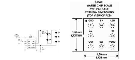

图3:采用晶圆级芯片大小封装(WLCSP)的同步白LED驱动器
图3和图4是可满足显示器背光及处理器内核电源要求的高效电源转换器例子。目前,彩色显示器的逐渐普及,促使人们更多地将白光LED用于彩色显示器 背光。白光LED的正向压降可为2.5V与4.5V之间的任何值。今天的媒体播放机、PDA及智能电话的显示器尺寸,常常需要用多个白光LED来获得适当 的背光,这就要求连成一串的5个LED上的电压达到20V。图3显示一种带恒定LED电流调整及亮度控制的高效、电感型DC/DC升压调整器解决方案。
除了以高达80%的效率来驱动显示器背光外,图3所示解决方案还在空间节省方面有好几项创新。白光LED驱动器完全同步,这意味着DC/DC升压转 换器的典型二极管被一个集成到封装中的可控FET开关所取代,从而允许在关机期间将负载断开,以避免产生电池泄漏电流。精心设计的IC还允许使用1μF及 220nF的极小输入/输出电容。为减小占板空间,该器件还采用了管芯大小封装,从而使尺寸只有器件硅面积那么大,这能将器件的占板空间减小一半。通过 ILED引脚实现可设置LED亮度,而无须连续使用PWM、模拟信号。

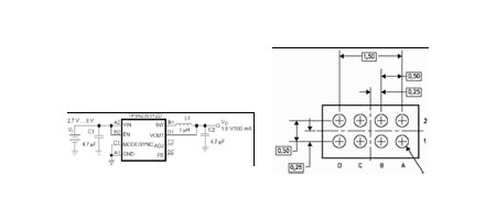

图4:带小型器件与封装的高频3MHz DC/DC 转换器
为给编解码器引擎提供1.8V和500mA的内核电源,可使用另一个带集成FET的全集成同步DC/DC降压转换器,以优化效率并最大限度减少所使 用的外部器件数量。当输出电流大于300mA时,基于有电感的开关型DC/DC转换器常常能提供大的功率。与DC/DC控制器相比,全集成DC/DC转换 器可进行内部补偿,这意味着设计工程师既不需要选择外部晶体管、也不需要用昂贵及难以使用的设计软件来分析补偿与稳定条件。利用数据资料中给出的建议电感 值,选择器件是一件非常容易的事。
图4所示的DC/DC降压转换器解决方案展示了几种空间节省特点。由于两个开关晶体管均为集成,故电路只需要一个电感及两个4.7μF输入/输出电 容。一般地讲,开关频率最好大于1MHz,以便能使用小电感并限制对音频波段的干扰。但这种频率却足以对无线射频频段造成干扰。该器件拥有独特的控制架 构,可使电源对负载瞬变迅速做出反应,并保持很高的电压调整精度。更高的3MHz开关频率还可将电感值减小至1μH,从而允许使用低高度片状电感。与白光 LED驱动器类似,该器件也提供有管芯大小封装,可将IC尺寸减小一半。整个解决方案可安装至5mm×5mm空间中。为进一步减少功耗,图4所示的高级 DC/DC转换器还具有自动PFM/PWM模式转换功能,以提高对不同负载的转换效率。在低负载电流时,转换器进入脉冲频率调制 (PFM),而当负载电流超过50mA时,则采用脉宽调制 (PWM) 控制方案。
