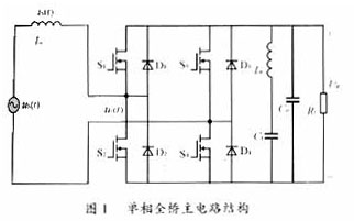

本文中主电路采用单相全桥结构,如图1所示。

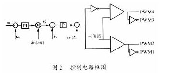

图中uN(t)是输入的电网正弦波电压,Ud是输出的恒定直流电压,us(t)是PWM整流器的输入端电压,是PWM控制下的脉冲波,iN(t)是从电网输入PWM整流器的电流,S1~S4是开关管,D1~D4是整流二极管。通过对四个开关管进行合适的PWM控制,就可以一方面保证输出电压Ud恒定,另一方面使输入电流iN(t)与电网电压uN(t)同相位,电流iN(t)的波形接近正弦波。本文所采用的控制方法为电流追踪型控制,控制框图如图2所示。
其具体控制原理简述如下:输出电压采样值(ud)与给定参考电压(ud*)的偏差送入PI调节器,得到的值作为参考电流信号的幅值,乘以与电源电压同相位的基准正弦信号〔sin(ωt)〕后,作为参考电流的值。从电感电路获得输入电流采样值,其电流误差信号送入比例调节器,输出值再加上输入电压补偿信号〔uT(t)〕后与三角载波进行比较,产生的调制波用于开关管的触发信号。这样,电流误差放大器的输出直接控制了PWM调制器的占空比,强迫实际输入电流逼近参考电流的值。这种控制方法具有开关频率固定,产生的噪声小,开关损耗也较小,而且系统的动态性能也较好。

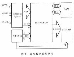

针对以上的控制方案,本文设计了以TMS320F240为核心的数字控制系统,硬件框图如图3所示。从图中可以看到,控制系统主要包括以下几部分:CPU及其外围电路,信号检测与调理电路,驱动电路和保护电路。其中,信号检测与调理单元主要完成强弱电隔离,电平转换和信号放大及滤波等功能,以满足DSP控制系统对各路信号电平范围和信号质量的要求。

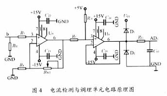

电流检测与调理单元电路如图4所示。电流传感器输出电流信号经测量电阻RM转换为电压信号后,由运算放大器U8构成的放大器的增益与RM取值配合决定,可使输出的双极性信号恰好落在±5V范围。运放U9构成电平极性转换级,把双极性信号按比例转换成单极性信号。单极性0~+5V信号是DSPA/D转换所要求的,+5V电源由LM336构成的基准电源供给。由RC构成的简单低通滤波器,来滤除交流输入电流的开关频率次谐波,两个二极管为钳位二极管。

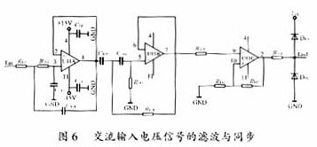

交流输入电压信号作为同步信号,由于从电网输入的电压信号往往不是纯正弦波,为此,必须对其进行滤波才能准确检测电网输入电压的相位,滤波器包括低通滤波器、高通滤波器两部分。运放U11A及外围阻容网络组成二阶低通滤波器。该低通滤波器可以滤去电网输入信号中的高次谐波,使波形得到改善,但是又使相位产生了滞后,因此又引入高通滤波器进行补偿。U11B及其外围阻容网络组成二阶高通滤波器。从电路中可以看出,该高通、低通滤波器拓扑结构完全相同,而且阻容对称分布,只要各个参数选择适当,高通滤波器超前的相位就正好可以抵消低通滤波器滞后的相位,结果经两次滤波后,不但滤去了谐波,波形接近正弦,而且没有相位移。滤波以后再经过过零回差电路,得出与电网输入信号完全同步的方波信号,电路如图6所示。

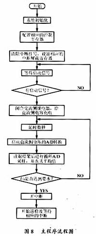

1)主程序主要完成系统的初始化和对系统中各个输入量的循环检测;
2)电流处理子程序主要完成控制系统中电流控制环的数据处理;
3)电压处理子程序主要完成控制系统中电压控制环的数据处理;
4)同步中断子程序以同步信号为中断源,置同步标志,使整个控制系统的软件运行节奏与电网电压保持一致;
5)定时器中断子程序这是整个程序中最核心的部分,根据各部分运算结果生成所需的PWM波。
软件流程图如图8、9、10所示。

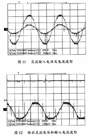

采用上述的方案,本文在实验室中搭建了一个小功率的实验装置,其各部分参数如下:
输入电压交流170V
输出电压直流300V
输出功率360W
各部分波形如图11、12所示。
