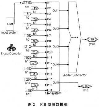

根据FIR滤波器原理,可以利用FPGA来实现FIR滤波电路,DSPBuilder设计流程的第一步是在Matlab/Simulink中进行设计输入,即在Matlab的Simulink环境建立一个MDL模型文件,用图形方式调用AlteraDSPBuilder和其他的Simulink库中的图形模块,构成系统级或算法级设计框图(或称Simulink建模),如图2所示。

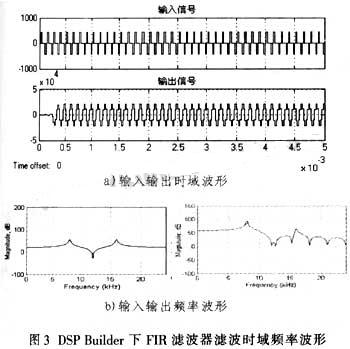

输入信号分别采用频率f1=8KHz和f2=16KHz的两个正弦信号进行叠加。其中的仿真波形如图3所示,从FIR滤波电路的仿真结果看出,输入信号通过滤波器后输出基本上变成单频率的正弦信号,进一步通过频谱仪可看出f2得到了较大的抑制,与条件规定的fc=10.8kHz低通滤波器相符合,至此完成了模型仿真。

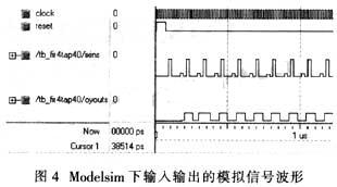

在Simulink中进行的仿真是属于系统验证性质的,是对MDL文件进行的仿真,并没有对生成的VHDL代码进行过仿真。事实上,生成VHDL描述是RTL级的,是针对具体的硬件结构的,而在Matlab的Simulink中的模型仿真是算法级(系统级)的,是针对算法实现的,这二者之间有可能存在软件理解上的差异,转换后的VHDL代码实现可能与MDL模型描述的情况不完全相符,这就是需要针对生成的RTL级VHDL代码进行功能仿真。
在此,笔者利用Modelsim对生成的VHDL代码进行功能仿真。设置输入输出信号均为模拟形式,出现如图4所示的仿真波形,可以看到这与Simulink里的仿真结果基本一致,即可在QuartusⅡ环境下进行硬件设计。
