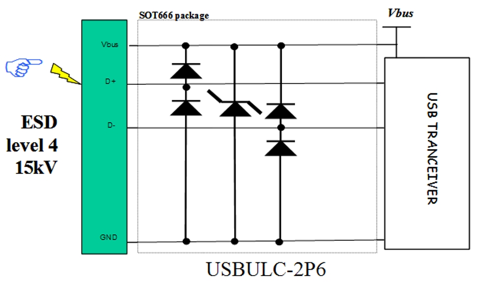

USBULC6-2P6就是专门为满足高速数据接口的需求而开发的。这个产品的主要功能是保护USB接口。所有引脚都符合要求最严格的IEC61000-4-2第4级ESD标准。典型线路电容是2.5pF,保证低于3.5pF,可完全满足USB接口的所有设计要求。

除保护两条数据线路外,还必须保护Vbus线路。这是这个特殊的保护器件的另一个增值之处,因为它保护D+、D-和Vbus三条线路。专用的TVS二极管在相同的条件下像保护数据线路一样保护Vbus线路,防护ESD浪涌。
因为手机还有空间的限制因素,所以USB2.0的三条线路ESD防护不得超过SOT666封装尺寸。USB2.0专用ESD防护电路见图3。
图3所示的轨对轨保护概念是效率最高的高速数据线路ESD防护概念,是速率每秒480Mbits高速串行线路的最佳折衷方案,它兼顾了数据完整性、信号均衡性、低功耗和最严格的ESD标准。
