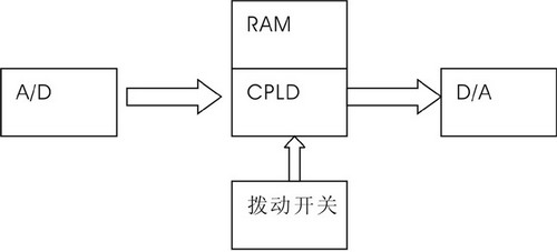

系统方框图如图1。前级来的音频模拟信号首先进入A/D转换器变成数字信号,由CPLD产生存储器的读写时序并把音频数据依次存入存储器中。也由CPLD产生存储器读时序,把数据依次读出并送到D/A转换器恢复成模拟的音频信号,经低通滤波器输出。存储器的地址由一个循环计数器产生,控制写入和读出的地址(地址间隔),就可实现定量延时。考虑到当前大部分音频专用A/D、D/A芯片采用串行数字接口,特别是在音频领域占统治地位的Σ-Δ类型的芯片,这样的设计应由以下几部分组成:
*串并转换部分,用以把A/D来的串行数据转变成存储器RAM的并行数据;
*存储器时序产生部分,用以产生存储器的读和写两个地址信号;
*延时调整部分,用DIP拨动开关预置读和写两种情况下的地址之差;
*并串转换部分,用来把RAM的数据转换成D/A需要的标准串行数据流;
*左右声道校正部分,保证左右声道读出的顺序;
*晶体振荡器,产生系统所需的时钟信号,保证系统时钟的准确和稳定。延时量的准确性和稳定性由它保证(使用外频标可以进一步提高其准确度);
*一些辅助电路,用来校正由于门电路的延迟造成的时序和逻辑错误。

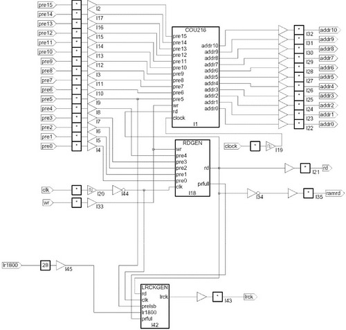

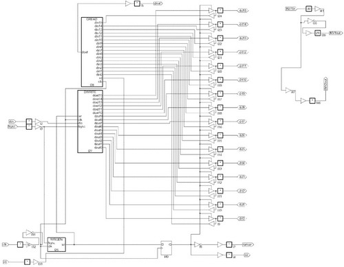

采用自顶向下,逐步细化的设计方法,顶层用电路示于图2a和2b。
图2a 延时量预置、RAM地址和左右声道同步
图2b 振荡器、串并转换、RAM接口和和写信号产生
