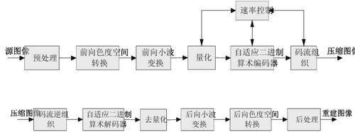

JPEG2000采用了许多新的压缩编码技术。首先,变换方法采用离散小波变换(DWT)。其次,通过使用带中央“死区”的均匀量化器实现嵌入式量化。第三,对每一个比特层采用基于上下文的自适应二进制算术编码。第四,采用了经过优化的分割嵌入式块编码(EBCOT),由此得到最佳的嵌入式码流,改进的抗误码能力。JPEG2000编解码器结构如图1所示。

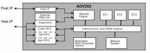

ADV202是ADI公司新推出的一款单片实现JPEG2000编解码的ASIC。图2给出了ADV202结构图。ADV202集成了一个基于获得专利的空间高效递归滤波小波技术(简称SURFTM小波技术)的小波核。这个处理器支持达到6层分解的9/7和5/3小波变换。ADV202可编程的分块/图像尺寸,在三分量4:2:2交织模式下,宽度可达到2048个像素。在单分量的模式下,宽度可达到4096个像素。最大分块/图像高度为4096个像素。ADV202还集成了一个嵌入式32位RISC处理器。这个处理器用来配置,控制和管理ADV202内部的专用硬件,并且分析/产生符合用户设置的JPEG2000码流。由于熵编码在JPEG2000压缩/解压缩过程中是计算复杂度最高的操作,所以在ADV202中提供了三个专用的硬件熵编码器。ADV202的视频接口支持CCIR656 ,SMPTE125M PAL/ NTSC,SMPTE293M [525p],TU.R-BT1358[625p]或者任何最大输入速率在非可逆模式下为65 MSPS,在可逆模式下为40 MSPS的视频格式。ADV202的内部DMA引擎为内部存储器之间、内部存储器和各个功能模块之间提供高速传输数据能力。
ADV202有两种工作模式,一种是编码模式,另一种是解码模式。在编码模式下,视频数据通过VDATA总线输入ADV202,由小波核对输入的数据进行小波变换,并把所有频率子带的小波系数存入ADV202内部的存储器。每一个子带根据ADV202编码参数的设置进一步分成编码子块,然后由熵编码器对编码子块执行内容建模和算术编码,运算的结果存入内部存储器。随后由内部DMA传输到CODE FIFO,通过HDATA总线把压缩数据流输出ADV202。在解码模式下,工作过程是编码模式的逆过程。

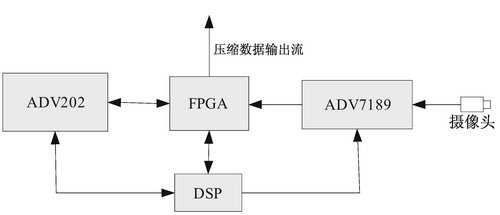

JPEG2000压缩子系统基本结构图如图3所示,它主要有四个部分。视频AD由ADV7189进行。ADV7189是多种制式的SDTV视频解码器。它集成了一个视频解码器,自动检测和转换标准模拟基带电视信号成符合CCIR601/CCIR656的4:2:2分量数字视频数据。FPGA作为整个系统的中枢,对系统中各个芯片的信号起桥接作用,并且合成一些控制信号。在FPGA里面还可以根据需要完成数据的初步处理以及信道编码。DSP是系统的主控者,由它完成对ADV202和ADV7189的初始化。DSP通过数据总线对ADV202进行初始化,而对ADV7189的初始化是通过I2C总线进行。
当系统开始工作后,由摄像头捕获到的模拟视频信号传送给ADV7189。ADV7189经过采样,量化后输出符合要求的数字视频数据。视频数据流通过FPGA的桥接送给ADV202进行压缩编码。为了提高压缩率,可以在视频数据流流过FPGA时,对数据进行丢场处理,以人为降低需要进行压缩编码的源数据速率。压缩好的数据再由ADV202传送给FPGA里面的接口控制器,由控制器按照规定接口协议输出压缩数据流。

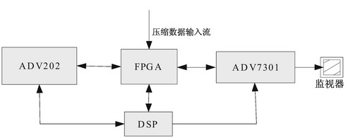

JPEG2000解压缩子系统基本结构图如图4所示,它也主要有四个部分。视频DA由ADV7301进行。ADV7301是多种制式的SD,逐行/HDTV视频编码器。它包含了六个高速视频D/A转换器。在解压缩子系统中,FPGA也是对系统中各个芯片的信号起桥接作用。DSP是系统的主控者,由它来完成对ADV202和ADV7301的初始化。
当系统开始工作后,压缩数据流先由接口控制器接收存入到FPGA里面的FIFO,然后由接口控制器控制把接收到的压缩数据流转送给ADV202进行解压缩操作。当在压缩子系统中,对输入的源视频数据进行了丢场处理,则在解压缩子系统需要进行补场处理。ADV202输出的数字视频数据通过FPGA送给ADV7301,由ADV7301进行视频编码得到模拟视频信号。模拟视频信号由监视器回放得到源端的图像。

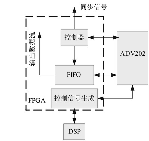

系统的软件主要有两部分:一部分是FPGA里面的执行程序,另一部分是DSP程序。图5给出了压缩子系统的FPGA软件模块结构图。解压缩子系统和压缩子系统的FPGA内部功能模块结构基本相同,只需要改变一下信号的流向。由于ADV202和DSP的接口不是完全一致,所以需要FPGA完成一些接口信号的匹配工作。FPGA里面的模块和时序用VERILOG HDL编程实现。

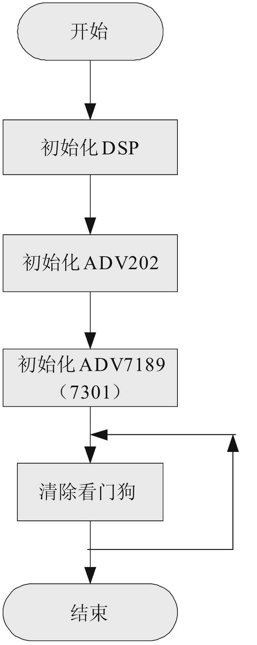

在本系统中,DSP主要负责对芯片的初始化。它不参与到编解码过程中。DSP在执行完初始化后,就处于等待处理中断状态。DSP响应中断后就能够及时处理异常事件。 DSP主程序的流程图如图6所示。
