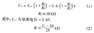

图3为供电电压大于4.5V,小于36V时的OVP实现方法。
图4为供电电压大于36V时的OVP实现方法。
由图3、图4可知,比较器1的阈值电压Uth(即OVP的陷井电压)由电阻R1和R2决定。
当被监视的电压(以下简称供电电压)大于陷井电压时,导致MC3423/MC3523的脚3有电流输出,从而引起晶闸管导通,晶闸管导通后,会使具有限流保护功能的电源进入限流保护状态。如果电源不具有限流保护功能,那么当晶闸管导通后,通过烧断保险丝来切断电源。MC3423/MC3523输出的电流大小可通过电阻RG调整。RG的作用是防止MC3423/MC3523损坏,RG的选择与加于MC3423/MC3523芯片的电压(Vcc)有关,其值不应小于图5所给出的最小值。
图3中的开关S1用于复位SCR,否则必须断开供电电压才能复位SCR。图3、图4所示的OVP电路从检测到过压发生至脚8驱动输出要有1?0μs(典型值)的延迟。如果想要加快驱动输出的速度,可将脚3接到脚2,脚4悬空不用,也就是用第二个比较器直接检测(监视)供电电压。这时延迟时间将缩短到0.5μs。
