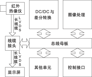

电视观瞄系统组成框图如图1所示。系统由红外热像仪、主图像处理板、DC/DC与差分转换板、总线母板、控制接口板、显示屏等部分组成。
图1 电视观瞄系统组成框图
首先,红外热像仪生成观瞄场景的数字视频图像数据,以LVDS信号传送到系统总线。这里采用LVDS视频信号,主要是考虑本电视观瞄系统要求在非常苛刻的物理环境下工作,而LVDS方式具有良好的抗电磁干扰(EMI)能力,能够很好地保证视频信号在较长距离条件下的传输质量。该消旋处理模块共包含四个功能单元:(1)DC/DC转换、LVDS与LVTTL相互转换单元;(2)系统控制接口单元;(3)图像处理单元;(4)其他单元。功能单元(1)完成系统电源及LVDS数字差分视频到LVTTL数字视频的转换;系统控制单元(2)包含两路串行接口和数据交换邮箱,完成信息交换;功能单元(3)是系统的核心部分,它实现对图像的处理及保证精度的要求;单元(4)主要是系统电磁兼容性方面的设计及数据存储单元。
图像处理模块完成对数字视频信号的流水处理,全部工作流程在DSP的控制下用FPGA器件实现视场中心的校正、旋转、精度的计算、实时图像插值等,最后,经过消像旋处理的数字视频流,再由DC/DC与差分转换模块中的LVDS Driver部分传送给终端显示。其中,红外热像仪控制电路设置两路RS422串行通信口,通过串行口与热像仪和图像处理板交换数据信息。数据交换由热像仪控制电路发起,每100ms通过RS422串行通信口1向热像仪发送一次控制指令,直到收到热像仪的接收响应回码。红外热像仪控制电路板收到热像仪的接收回码后将该回码通过RS422串行通信口2转发给图像处理板。按照这些控制命令的内容,图像处理板便根据这些命令完成字符叠加,供观瞄显示屏上显示。

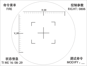

观瞄显示界面如图2所示。通过图文混合技术,可以在显示界面上很方便地产生电子分划,形式灵活可变且精度高,可以容易实现不改动光学系统而完成零位校准、对比度亮度调整、动态变形消隐等任务。观瞄区域是一个圆形,圆形以外至屏幕边缘则是固定灰度的背景,用于叠加图文信息。屏幕左上是命令菜单,显示当前执行的命令,右上是控制参数,具体显示控制字符。在屏幕左下,是系统的状态信息,右下则是调试命令,平时不显示,只在系统进入自身调试状态时才显示。

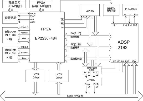

ADSP2183是的高速增强定点16位数字信号处理芯片。作为主控芯片,ADSP2183的接口主要可分为图像串行传输接口、串行通信接口、TL16C552A控制接口、字节存储区间接口、I/O空间接口、重叠数据存储区间接口、EZ-ICE控制接口及其他一些IO接口。对DSP主要就是设计存储器地址空间,ADSP2183有4个独立的存储空间:数据存储器、程序存储器、字节存储器、I/O存储器。它们都有相应的片选,支持外部访问。其中,字节存储器空间达到4MB,支持从廉价的8位存储器引导和实时存取。如图3所示,ADSP2183的所有数据线、地址线、存储器片选、中断控制和部分I/O都连到了EP2S30F484上。DSP可以像访问内部存储器一样,访问在FPGA内部配置出的RAM块,与FPGA高速的传送数据。DSP的三个外部中断源是有优先级安排的。因为如果在一场的20ms时间里面不能协助完成图像旋转所需要的计算,则会发生图像停滞或者跳变,严重影响观瞄效果。所以场中断是外部中断源中优先级最高的,接下来是UART产生的中断,因为它直接影响实时的图文混合与显示结果,最后才是控制台产生的中断,人手操作的时间和人眼感受变化的时间毕竟和以上两种相比有比较大的差异。
图3 系统硬件结构
工作频率是26.32MHz,所以这里接一个16MHz系统时钟,其内部自动输出一个精确的32MHz时钟到CLKOUT,同时给FPGA作为全局时钟使用。ADSP2183使用一个2×7的Emulator接口进行调试和仿真。观瞄系统旋转的精确角度值由系统中的方位解算器产生,以粗通道、精通道各高8位的方式表示,其中解算器是36速比的。FPGA通过组合CS0、CS1、INH这三个片选信号发送给方位解算器,然后一次连续从总线上读回粗通道高、粗通道低、精通道高、精通道低总共四个8位二进制值的角度值,DSP按顺序把四个值组合成一个19位的完整角度值。这样的角度值最高精度达到 0.02个密位(6000个密位表示360°),满足系统设计提出的精度要求。由DSP完成消像旋的协同计算,将计算结果通过DSP的数据总线返回至FPGA。

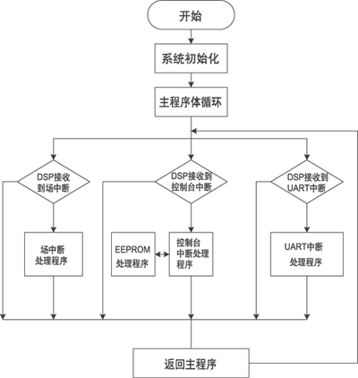

系统软件主要是由主程序和中断服务程序两部分组成,程序设计框图如图4所示。主程序首先设置ADSP-2183 内部寄存器,如中断控制寄存器ICNTL、中断屏蔽寄存器IMASK、系统控制寄存器,以建立ADSP-2183的工作模式。然后运行DSP自检程序。通过后,则要初始化UART芯片(TL16C552)、读取串行EEPROM中预存的参数,然后进入主体循环。DSP的三个外部中断源产生中断:场中断,每20ms产生一次、UART通信中断,红外热像仪及其控制电路产生、控制台中断。主要的消像旋运算、图文混合的任务,方位解算器角度读取和计算都由场中断服务程序完成,而且必须在20ms时间内及时完成。UART中断服务程序由发送和接收任务触发,当有数据被接收到或要发送,中断服务程序首先通过读状态寄存器确定是发送还是接收,然后跳转到相应服务程序中执行。其中TL16C552的初始化程序则主要完成异步串行通信协议的设置。系统界面显示的字符是16x16的矩阵,所以制作了4KB地字库,可以容纳128个中文、数字、字母、特殊符号。
