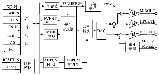

整个芯片由IOU(I/O接口单元)、 SG(音乐合成器)、ADEC(ADPCM解调器)、TG(时钟模块)和ANALOG(逻辑)模块组成。
IOU完成与外部CPU的接口,控制内部的FIFO以及芯片其他功能接口;形成音乐的MIDI数据以及外部CPU对芯片的控制命令也是通过IOU中的寄存器送出。SG模块从IOU的FIFO中取的MIDI数据,采用波表合成的方式合成音乐。ADEC接收经过压缩的PCM数据,根据相应的控制信号进行解码,将解码后的16位PCM码输出至SG的DSP单元。TG对输入时钟倍频以及产生内部时钟。ANALOG包括一个DAC和对DAC的输出信号进行低通滤波以及功率放大的AMP。C520芯片内部结构如图1所示。

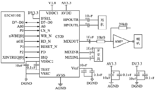

控制CPU选用三星公司的32位RISC芯片S3C4510B。该芯片是专为嵌入式以太网应用开发的,内核为ARM7TDMI,支持高代码密度的THUMB指令集,适用于对价格及功耗敏感的应用场合。
图1 C520内部结构框图
图2典型应用电路
C520与S3C4510B可以是并行接口或者串行接口,但是并行接口比串行接口数据传输速度快,因此在本设计中采用并行接口。芯片应用电路如图2所示。
在这个电路中,C520的CS_N用S3C4510B的I/O P0进行控制。其实如果在片选信号线够用的情况下,可选择S3C4510B中ROM/SRAM/Flash片选信号 Nrcs[5∶0]中的任何一根信号线,这样可以节省1根GPIO;同理,如果不想再控制C520复位,可以将其复位信号与S3C4510B的复位线nRESET相连,这样S3C4510B与C520将在上电时同时复位;C520 PD脚是低功耗状态控制引脚,“1”为正常工作状态,“0”为进入低功耗状态;C520 IRQ脚为中断输出脚,其可连接S3C4510B的外部中断请求信号脚XINTREQ。

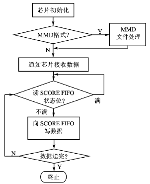

C520可以播放MIDI FORMAT 0和MMD格式的MIDI文件。
MIDI FORMAT 0文件开头4字节数据ASCII值为“MThd”,MMD文件开头4字节数据ASCII值为“MMhd”。ARM发送这两种格式的MIDI数据过程不同,在发送前根据文件开头4字节数据进行区分。
发送MIDI FORMAT 0格式的MIDI文件,文件中的所有数据都要发送。
MMD格式的文件,可分为四块,每块的开头都有8字节的头数据部分。第1块头数据部分前4字节的ASCII码值是“MMhd”,第2块头数据部分前4字节的 ASCII 码值是 “MMly”, 第 3 块头数据部分前 4 字节的ASCII码值是“MMdd”。第4块头数据部分前4字节的ASCII码值是“MMex”。每一块头数据的第5、6、7、8字节是这块数据的长度(不包括头数据),第5字节是低字节位,第8字节是高字节位,这4个字节组成的十六进制数据加上头数据长度8,就是这块数据的长度。MMdd块数据的头数据后面就是经过压缩的MIDI数据;MMly块数据是用于卡拉OK的专用数据,播放MIDI时无须发送该块;Mmex为扩展块。
图3播放MIDI文件流程
向C520发送MMD格式的MIDI数据时,先发送MMhd块,接着发送MMdd块的MIDI数据部分(即该块中除块名及块长度的部分),而MMly块不用发送。
图3为播放MIDI文件流程。
