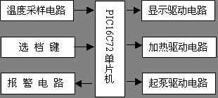

电暖气控制器的总体结构如图1所示。控制器以PIC16C72单片机为控制核心,根据入口和出口水的温度来控制加热和起泵,从而控制暖气的的温度。一上电,当出口温度ToutTout>Tb时起泵3s,让水循环;入口温度Tin>Tt时停泵、停加热;Tout>Ta时停泵、停加热并声光报警9s,
图1 控制器结构框图
以保证人身和设备的安全。选档键选择4档之一,4个档的Th、Tb、Tt、Ta不同,数码管显示当前选择的档位(1—4)。

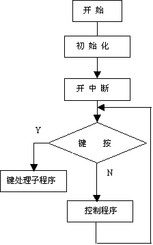

4.1主程序
主程序主要完成系统初始化设置、查询按键以及各种控制功能。初始化主要是各I/O口、各寄存器、定时器的初始化以及开定时器和定时中断允许等。主程序流程图如图3所示:
图3 主程序流程图

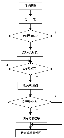

4.2定时器TMR1的溢出中断服务程序
定时时间间隔设为5ms,完成选定档位的动态显示,每10ms启动一次A/D转换,分别采样入口和出口温度值;为了滤除干扰,当采样到4个值时,采用中值加算术平均值滤波法滤波作为一次采样的值,因此,入口和出口水的温度每80ms更新一次。中断服务程序流程图如图4所示:
图4 中断服务子程序流程图
