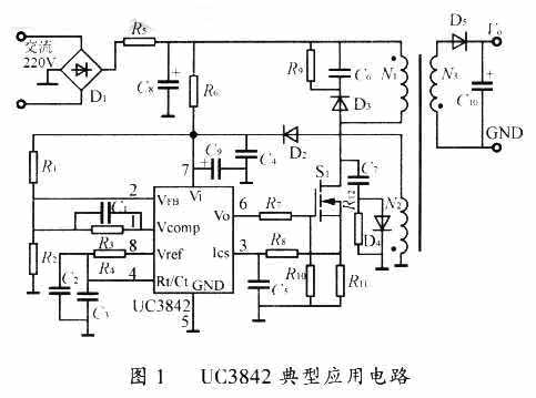

1 UC3842的典型应用
UC3842的典型应用电路如图l所示。该电路主要由桥式整流电路,高频变压器,MOS功率管以及电流型脉宽调制芯片UC3842构成。其工作原理为:220V的交流电经过桥式整流滤波电路后,得到大约+300V的直流高压,这一直流电压被M0S功率管斩波并通过高频变压器降压,变成频率为几十kHz的矩形波电压,再经过输出整流滤波,就得到了稳定的直流输出电压。其中高频变压器的自馈线圈N2中感应的
电压,经D2整流后所得到的直流电压被反馈到UC3842内部的误差放大器并和基准电压比较得到误差电压Vr,同时在取样电阻R11上建立的直流电压也被反馈到UC3842电流测定比较器的同柑输入端,这个检测电压和误差电压Vt相比较,产生脉冲宽度可调的驱动信号,用来控制开关功率管的导通和关断时间,以决定高频变压器的通断状态,从而达到输出稳压的目的。图l中,R5用来限制C8产生的充电峰值电流。考虑到Vi及Vref上的噪声电压也会影响输出的脉冲宽度,因此,在UC3842的脚7和脚8上分别接有消噪电容C4和C2。R7是MOS功率管的栅极限流电阻。另外,在UC3842的输入端与地之间,还有34V的稳压管,一旦输入端出现高压,该稳压管就被反向击穿,将Vi钳位于34V,保护芯片不致损坏。

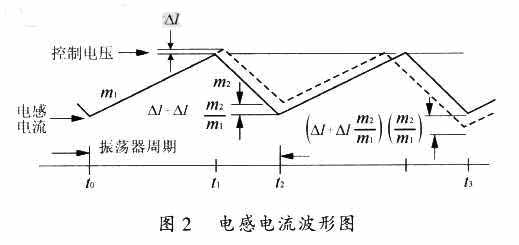

在图l所示的电路中,当电源的占空比大于50%,或变压器工作在连续电流条件下时,整个电路就会产生分谐波振荡,引起电源输出的不稳定。图2表示了变压器中电感电流的变化过程。没在t0时刻,开关开始导通,使电感电流以斜率m1上升,该斜率是输入电压除以电感的函数。t1时刻,电流取样输入达到由控制电压建立的门限,这导致开关断开,电流以斜率m2衰减,直至下一个振荡周期。如果此时有一个扰动加到控制电压上,那么它将产生一个△I,这样我们就会发现电路存在着不稳定的情况,即在一个固定的振荡器周期内,电流衰减时闸减少,最小电流开关接通时刻t2上升了△I+△Im2/m1,最小电流在下一个周期t3减小到(△I+△Im2/m4)(m2/m1),在每一个后续周期,该扰动m2/m1被相乘,在开关接通时交替增加和减小电感电流,也许需要几个振荡器周期才能使电感电流为零,使过程重新开始,如果m2/m1大于l,变换器将会不稳定。因此,图l所示的电路在某状态下存在着一定的失稳隐患。

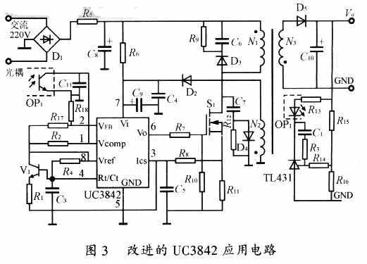

针对上述分析,改进电路如图3所示,该电路具有以下特点。
1)通过在UC3842的采样电压处接入一个射极跟随器,从而在控制电压上增加了一个与脉宽调制时钟同步的人为斜坡,它可以在后续的周期内将△I扰动减小到零。因此,即使系统工作在占空比大于50%或连续的电感电流条件下,系统也不会出现不稳定的情况。不过该补偿斜坡的斜率必须等于或略大于m2/2,系统才能具有真正的稳定性。
2)取样电阻改用无感电阻。无感电阻是一种双线并绕的绕线电阻,其精度高且容易做到大功率。采用无感电阻后,其阻抗不会随着频率的增加而增加。这样,即使在高频情况下取样电阻所消耗的功率也不会超过它的标称功率,因此也就不会出现炸机现象。
3)反馈电路改用TL43l加光耦来控制。我们都知道放大器用作信号传输时都需要传输时间,并不是输出与输入同时建立。如果把反馈信号接到UC3842的电压反馈端,则反馈信号需连续通过两个高增益误差放大器,传输时间增长。由于TL431本身就是一个高增益的误差放大器,因此,在图3中直接采用脚1做反馈,从UC3842的脚8(基准电压脚)拉了一个电阻到脚l,脚2通过R18接地。这样做的好处是,跳过了U
C3842的内部放大器,从而把反馈信号的传输时间缩短了一半,使电源的动态响应变快。另外,直接控制UC3842的脚l还可简化系统的频率补偿以及输出功率小等问题。
