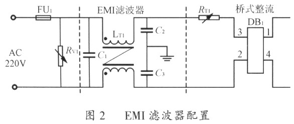

2.2 EMI滤波器
EMI滤波电路如图2所示。在AC220V电源的输入端,接入的C1、C2、C3、LT1组成EMI滤波电路。其作用是抑制来自电网的电磁干扰,同时对电路自身产生的电磁干扰起衰减作用,防止其干扰其他用电设备。
