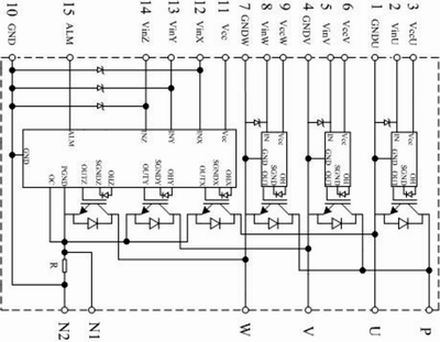

IPM智能模块6MBP20RH060的内部结构原理如图1所示,其内部集成了六个带续流二极管的IGBT。从内部结构可以看出,上桥臂的三个IGBT分别由各自的电源供电,分别有三组结构相同的输入,每一组包括电源输入端、驱动输入端、接地端。下桥臂的三个IGBT由同一个电源供电,电路有电源输入端、三个驱动输入端、接地端。ALM管脚的作用是保护电路动作时下桥臂警报输出,6MBP20RH060型号不具备上桥臂桥臂警报输出,只有下桥臂桥臂警报输出。 IPM智能模块的U、V、W为模块的三相交流电输入或输出,P、N1、N2为模块的直流电输出或输入,具体设计将在下文中给出。
图1 IPM智能模块6MBP20RH060的内部结构图

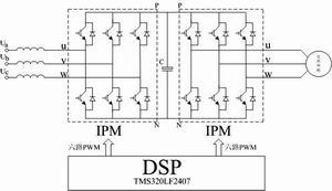

图2 基于IPM的双PWM变频调速系统框图

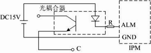

图3 IPM驱动的典型电路

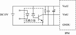

图4 IPM故障输出典型电路

双PWM变频调速系统,整流和逆变部分均采用可控的开关器件来实现,即采用两个IPM智能模块来分别实现其功能,结构框图如图2所示。在双PWM变频器整流部分IPM智能模块的U、V、W作为三相交流电的输入端,P、N分别是整流输出的直流电压的正、负极,逆变部分的IPM智能模块的U、V、W作为三相交流电的输出端,可直接接电机等被控对象,P、N作为直流输入端可直接接整流部分的直流输出段,即P-P、N-N连接。N1和N2短接作为N端。核心控制元件采用TI公司的TMS320LF2407DSP,该芯片是一款专为电机控制设计的DSP,不仅具有普通信号处理器的高速运算功能,还有丰富的片内外设,尤其是其具有两个事件管理器,共12路PWM输出,正好用于控制双PWM变频系统的12个开关管的控制,为了防止同一桥臂的上下IGBT通知导通,可以很方便的在DSP中设置死区时间。

IPM驱动采用Agilent(安捷伦)公司的高速、高共模比的光耦HCPL-4504。该光耦具有极短的寄生延时,适用于IPM使用;瞬时共模;IPM专用的电气隔离;TTL兼容等特点。图3所示为IPM上桥臂一组驱动的典型电路接线图。接线中要注意几点:光耦的7、8脚要短接;IPM功率越大上拉电阻值越小;光耦副边的引线要尽量小于2cm。故障输出光耦合器接入IPM智能模块的ALM输出端,是当发生故障时,向外部输出信号以封锁PWM信号,这里的光耦不需采用高速光耦,可以采用东芝的TLP521光耦,其典型电路如图4所示。其中C端表示控制端口,当故障发生时,可以将外部控制或保持PWM信号的芯片封锁,关断所有的PWM信号输入,即可保护IGBT。
