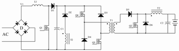

电路的总体结构如图2所示,可分为四个部分:功率因数校正部分(PFC)、双正激变换充电部分、放电部分以及能量回馈部分。功率因数校正部分由L1、Q1、C1、D1组成;双正激变换充电部分由C1、Q3、Q4、D3、D4、D5、D6、T1以及T2组成;放电部分则由Q2、T2组成;T2、D2和C1构成了能量反馈部分。
图2
传统DC-DC充电电路一般由交流市电整流和大电容滤波后得到较为平滑的直流电压,由于滤波电容的储能作用使得输入电流为一个时间很短、峰值很高的周期性尖峰电流,含有丰富的高次谐波分量,严重污染了电网。电路引入Boost型功率因数有源校正电路使得输入电流和输入电压为同频同相正弦波,大大提高了功率因数。Boost有源功率因数校正电路输入电流连续,EMI小,RFI低,输入电感可以减小对输入滤波器的要求,并可防止电网对主电路高频瞬态冲击。充电部分采用的是双正激变换电路,电路中Q3和Q4同时导通或同时截至,每个mos管承受的电压均为输入电压的一半。
