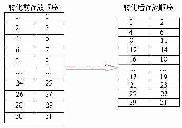

此时得到的字模编码不是最终所要的编码(单字节数据如英文是按8*16点阵来显示,而双字节数据时如汉字是按16*16点阵来显示的)。这里统一使用8*16点阵,这就需要对其转换。下图左表格表示的是汉字编码在字库内存放顺序,右表格表示的是经过转换过后的编码存放顺序。编码转换过程如图1所示:
图1 编码转换

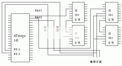

硬件总体框架的设计是根据上位机与下位机通信原理以及LED点阵显示原理和74HC595的特性所构成的。下面的图2说明的是LED点阵显示驱动原理图及其连线方式。
图2 LED点阵显示驱动原理图
PA、PB口将作为数据输出口,一共连接16个8*8的LED。端口的每一个引脚将作为74HC595的数据输入端。RCK、SCK的并联的使用的目的是为了实现LED字符的同步显示。在线路连接中Q`H必须连接SI,因为根据74HC595的特性,如果输入的数据数大于8,那么前面的数据将会被自动溢出,根据这一思想就将两个芯片连接起来,按照先输入8位数据信号,再输入8位位选信号的顺序,那么正好前一个74HC595存放位选信息,后一个74HC595存放数据信息。

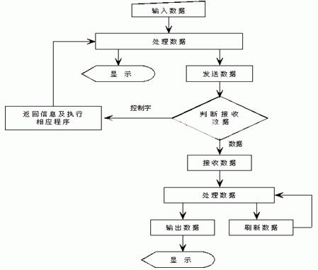

根据系统的设计原理,得出如下图3的软件流程框架:
图3 软件流程框架
