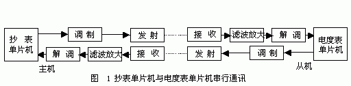

在抄表机数据通信系统中,单片机之间的数据通信采用一对多的主从模式,利用波长为940μm的远红外波通信。其原理示意图如图1。主机(即抄表机单片机)负责发送从机(即电度表单片机)地址、控制命令及调度,从机则负责收集现场信息,进行一定的数据处理,根据主机的要求返回数据,并执行主机发出的命令。抄表机单片机与电度表单片机之间的信息交换是通过串行通信来实现。在采用主从式多机串行通信系统中,从机不主动发送命令或数据,一切都由主机控制。由于发送和接收共用同一物理信道因此在任意时刻只允许一台从机处于发送状态,其余的从机不能发送。只有被主机呼叫的从机才能占用总线,对主机做出应答。
每台从机均分配有一个唯一的从机地址,主机与从机通信时,主机先呼叫某从机地址,唤醒被叫从机后,主、从两机之间进行数据交换,而未被呼叫的从机则继续处于等待状态。主机发送的信息可以传到多个从机或指定的从机,各从机发送的信息只能被主机接收。为了完成上述功能需通过设置单片机的串口控制寄存器SCON来实现,在此将单片机设置在工作方式3,即SM0=1、SM1=1。

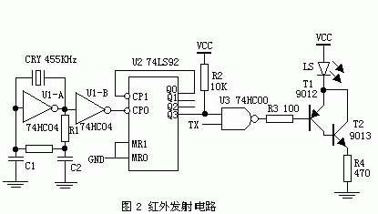

在红外数据传输的信号调制方式上,采用脉冲调制的二进制不归零码。这种调制方式比较简单,编码解码都比较方便,有利于电路简化。红外发射电路如图2所示。
由455KHZ的晶振CRY,反相器74HC04及电阻电容构成的振荡器产生455KHZ的方波信号。经脉冲分频器74LS92,六分频成为75.83KHZ的脉冲信号。再经过D触发器构成的2分频/整形电路变成38KHZ的方波信号。由单片机的异步串行口TX输出的串行数据信号,送到与非门74HC00的输入端。与非门的另一输入端接38KHZ的载波信号。与非门的输出信号用来控制三极管的开通或关断,从而控制红外发射管发送信息。这样就达到了用串行口TX输出的串行数据信号直接调制载波,进行红外数据传输的目的。发射电路的调制采用的是时分制幅度键控调制方式。因单片机在复位后,TXD脚为高电平,为满足同步的要求,采用低电平同步脉冲,经与非门(U3)后变成高电平同步脉冲。所以单片机TXD发送的编码应是反码。

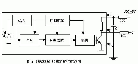

设计中采用一种高效能的红外接收器——德律风根TFMS5380。德律风根所开发的微型接收器TFMS5380是近期市场上最高效能的红外接收器。同一组件内已装上了接收二级管和前置放大器。TFMS5380特点:(1)单一的接收器和前置放大器的组合。(2)超敏感度和传送距离。(3)内置PCM频率过滤器。(4)无外置组件需要。(5)特强光及电场干扰屏蔽。(6)TTL及CMOS兼容,适用于微处理器操作控制。(7)可选频率由30KHZ至56KHZ。(8)低功耗。(9)ISO9000认可。TFMS5380适用于数据传送、电视机、录像机、组合音响及卫星接收器等。TFMS5380的内部框图及构成的接收电路。如图3所示。
该接收电路要求被接收的红外光波长在950μm左右,被调制信号的脉冲宽度不小于600μs。TFMS5380的应用电路非常简单。实验证明,TFMS5380的性能良好,完全可以满足数据传输的需要。S3C2410 ARM9开发板800元 SOC开发平台360元 豪华单片机开发系统498元 单片机学习板138 无线nRF-9E5模块100元 51单片机试验开发板238元 Genius NSP通用编程器260元 Mini ARM Debugger330元 LABTOOL-48UXP2800元 S3C2410 ARM9开发板800

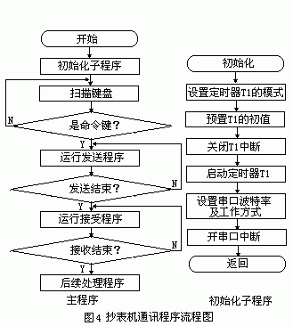

在红外通信过程中,手持抄表器作为主机,是通信的发起者,其发送和接收都是主动的,它的具体工作过程为:不断扫描键盘,若发现有命令键按下,则调用发送子程序发送相应的操作命令,发送结束后即启动接收子程序,以接收电度表回送的信息,然后对接收到的信息进行后续处理。手持抄表器通信程序包括初始化子程序和串行通讯程序,其流程如图4所示。
初始化子程序SP-INIA,主要是对通讯波特率及方式的设置,程序源代码如下:

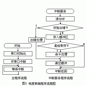

电度表端软件设计:电度表端作为从机,其软件程序包括主程序和中断服务程序,流程图如图5所示;
