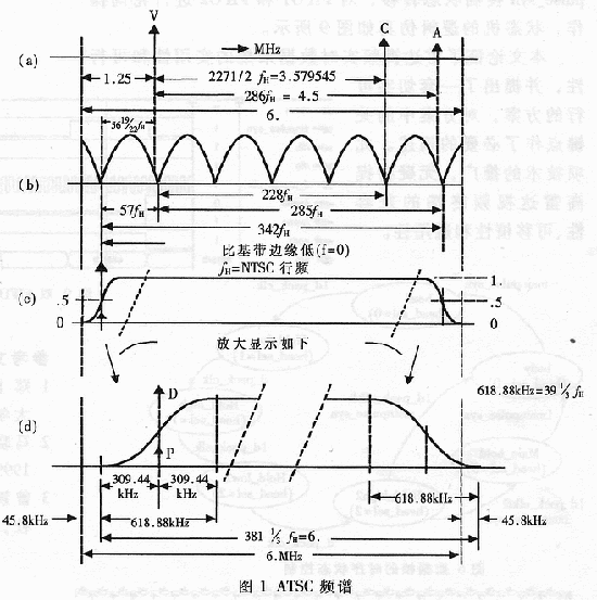

1 ATSC频谱分析
ATSC频谱如图1所示。其中图(a)表明NTSC三个主要分量的位置和大致幅度。(1)视频载波(V)位于下边带的1.25MHz;(2)色度子载波(C
)比视频载波高3.58MHz;(3)伴音载波(A)比视频载波高4.5MHz。图(b)是梳状滤波器的频响,提供周期性的频谱空隙57×fH(=10.762MHz/12,即896.86kHz)间隔。在6MHz带宽中有7个空隙。图(a)和图(b)的比较表明视频载波比梳状滤波器第二个空隙低2.1kHz,色度子载波接近第6个空隙,伴音载波比第7个空隙低13.6kHz。如上所述,这些值将随特殊情况下的导频偏移而有所不同。图(c)表明如果在6MHz带宽居中放置VSB信号,导频信号位于VSB信号的低位奈奎斯特频率点,6MHz带宽的309.4405595kHz处。在两个奈奎斯特频率点之间的信号带宽是符号速率的一半,是NTSC水平扫描速率的342倍。342/286×4.5MHz=5.381118811MHz。
2 导频频偏
如图1所示,NTSC视频载波和模拟电视(ATV)载波之间的频率差为56×19/22×fH。这就要求ATV频谱相对于HDTV标准频谱有一个频偏,这个频偏最大为+45.8kHz,约为6MHz带宽的0.76%。事实上,进一步的测量表明DTV频率偏移的期望值依赖于本地的干扰情况。FCC规定同信道DTV/NTSC的标准频偏是+28.615kHz。频偏使频谱稍高于当前信道并进入上邻信道约-40dB,ATV频谱的附加频偏主要用来跟踪分布在-10kHz、0kHz或10kHz范围内的NTSC干扰。
DTV信号在NTSC信号上邻信道的情况下,导频设置到边带332.138kHz±3Hz上(偏移+22.697kHz)。这个频率进一步偏移+10kHz、0Hz或-10kHz来匹配NTSC发射台的频偏。精确的±3Hz容限用于弥补NTSC接收机抑制上邻信道DTV信号所需选择性的不足。需要注意:精确的偏置可能导致NTSC接收机在空间域和时域交织生成冲击频率,引起无法收看。其它导频偏置情形也可能存在这种情况。
如果上邻信道干扰不存在,DTV频偏用于应付NTSC同频道干扰(精确的DTV频率值使得DTV的同频道干扰对NTSC没有明显的影响)。一个DTV发射台导频对NTSC同频干扰的标称偏置在边带338.056kHz±10Hz上,即偏移+28.615kHz。这个频率进一步偏移+10kHz、0Hz或-10kHz来匹配NTSC发射台的频偏。
对于DTV-DTV同信道情况,一个DTV信道可能比另一个信道偏置高19.403kHz。需要注意:这个频率是数据段速率的1.5倍,会在连续数据段上产生倒相干扰;还会在连续数据场参考段上产生倒相,以致均衡器失效。
所有可能的偏置在VSB接收机上产生的净影响(net effect)是因为在特殊信道上的导频不可能在标称频率上,但在38.6kHz范围内。
