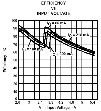

最简单的开关调节器是“无感应器”开关 DC/DC 转换器,有时候又称为充电泵。充电泵采用多个开关及电容器把电荷通过一个或多个"飞速"电容器从输入电源移动到输出电容器。这种转换器的主要优点在于设计简单并具有高效性。图1显示了 TPS60130 300mA、无感应器开关电容器的效率曲线。
                               图1:无感应器开关转换器效率曲线示例
为了在大输入-输出电压范围内实现更高的效率,转换器可以在乘法模式(如:1.5X、2X 等)之间切换。乘法模式的改变会造成图1效率曲线中步进的改变。如果没有反馈调节的话,这种转换器只能以成倍的输入电压提供输出电压。因此,存在不同的反馈调节方法来提供不同的输出电压。每种反馈方法都会不同地影响转换器的效率与波纹,因此应根据应用的需要进行选择。
