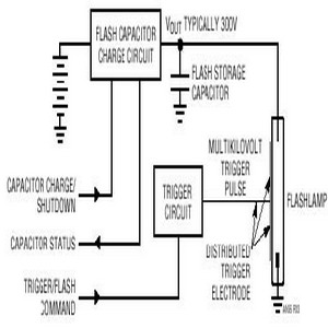

氙灯是充满氙气的柱状灯管,其阳极、阴极直接接触气体。触发电极分布在灯管外表面,通过玻璃外层传送一个较高的电压脉冲来将灯管内惰性气体离子化,使其阻抗降至1 欧姆以下,并容许产生高亮度光源的电流在阴极和阳极之间流动。随着电流脉冲衰减,灯管电压下降,最终再次恢复到高阻状态,等待另一次触发。图 1为氙灯的简单框图。
                                            图1. 氙灯的简单框图

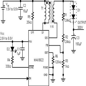

图2为变压器变压器耦合的反激式转换器,当EN引脚为高电平时,功率开关导通,允许变压器产生高的电压脉冲,经过整流滤波产生300 V直流输出。适用于2节碱性电池/NiMH电池或单节Li+电池供电的数码相机和照相电话。当闪光灯电容充满电时,漏极开路输出/DONE会产生指示信号。MAX8622每11秒自动启动一次输出充电,能够以最小电池电流保持电容器的电荷量。利用外部电阻分压器监控输出电压可以提供较高的充电精度。直接检测变压器二次侧,除了防止输出电容通过反馈电阻放电外,还可以直接检测输出电压,以获得最好的电压精度,并使其不依赖于变压器的匝数比。
MAX8622具有以下主要特性:
(1)能够对任何大小的闪光灯电容充电,只需2.8 秒即可把100uF 电容充到300V。
(2)没有浪涌电流。
(3)可编程输入电流限制至1.6A。
(4)自动“重闪”(Reflash)模式。
(5)输入电压监控可延长电池使用时间。
(6)此架构允许使用低成本变压器。
(7)充电完成指示。

                  图2.由电阻设定初级电流限制的MAX8622典型应用电路

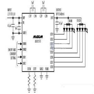

(2): 对于在LED 并联方式,用户可能使用多个白光LED 并联或选用Luxeon LED,提供比一般白光LED更高的亮度给照相手机闪光灯。MAX1574/MAX1576/MAX1577电荷泵可用于并联LED的驱动,例如,MAX1576可以调节电流,驱动8个白光LED。主LED组(LED1-LED4)可以获得每只30 mA的驱动电流。闪光灯组(LED5一LED8)可独立控制,每只可获得100 mA的驱动电流(共400 mA)。借助于MAX1576的自动倍压模式和低压差电流调节器,能够在1节Li+电池的整个工作电压范围内提供高转换效率,图5是它的典型应用电路。利用两个外接电阻分别设置二组LED的最大电流。4个控制引脚用于控制LED的亮度。ENM1和ENM2可将主LED组电流设成最大电流的10%、30%或100%。ENF1和ENF2可将闪光灯组电流设置成最大电流的20%、40%或100%%。
                      图5. MAX1576 用于背光及闪光灯驱动的典型应用电路
