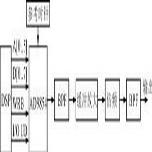

一般DDS输出频率范围从直流到40%fC,相对带宽很宽,但目前时钟频率fC较低,使DDS直接输出频率上限较低,实际工作频带较窄。为了扩展带宽,提高DDS频率上限,我们常采用倍频、数字上变频、混频等方法。下面主要介绍用DDS加其他合成技术产生宽带雷达信号的两种方案。分别如图1和图2所示。
                            图1 DDS+倍频扩展频带方案的原理框图
                         图2 DDS+PLL 扩展频带方案的原理框图
方案1采用开环系统结构,使得该系统具有很快的频率捷变速度,结构简单,低杂散、低谐波性能容易实现。方案1的相位噪声和杂散性能主要受DDS特性的影响,表现在相位截断误差、幅度量化误差以及DAC非线性引起的误差。 方案2除了受DDS特性的影响,还受LF、VCO的影响。方案2采用闭环系统结构,故频率转换时间较长,由于采用了锁相倍频环,具有很高的工作频率、宽的频带及纯的频谱。 由于采用了专用DDS电路,故两者都具有频率稳定度高、可编程控制等优点。
