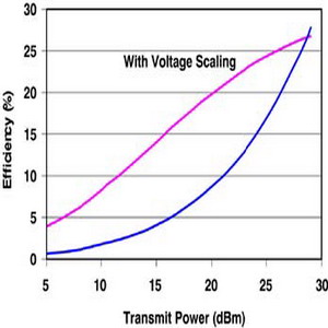

动态/可适性电压调整技术(DVS/AVS)与高整合度组件所使用的方式很类似,它会把闭回路系统中的处理器和稳压器连结在一起,并在确保系统正常工作的情形下,将数字电源供应的输出电压动态调整至最小值。功率放大器会被最佳化,使它在最大传送功率下拥有最高效率。由于绝大多数手机都在基地台附近工作,手机的无线电功能会在维持通讯质量的前题下,将传送功率降至最低水平。当功率放大器在较低的功率水平下工作时,它的效率会受到影响,从(图三)可以看出,利用动态电压调整技术来调整功率放大器的电压,它的工作效率会增加10%至20%。
                                            图三功率放大器效率

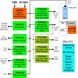

(图四)是利用离散组件实作的电源管理系统,电池电压限制为3.3V。
                                 图四利用离散组件实作的电源管理系统
在这个解决方案中,就算锂离子电池下降至3.3V 左右,在100%负载周期模式下工作的高效率TPS62200降压转换器仍能提供3.3V 的I/O电压。上述所有零件都采用SOT-23 封装,除了bq24020 电池充电组件、TPS61020 升压转换器以及TPS61042 白光二极管驱动组件之外,它们是采用3×3 平方厘米的QFN 封装。TPS61040 和TPS61042 还内建上端FET 晶体管,每颗组件只需要一个外接二极管。bq24020、TPS622xx、TPS61020 和线性稳压器组件全都内建FET 晶体管,功率放大器和中央处理器电源采用的动态电压调整技术可以提高每颗零件的效率,进而协助降低功耗。

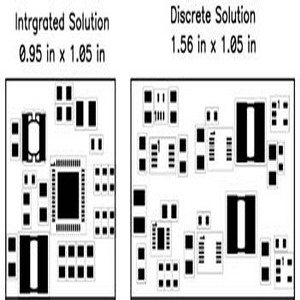

如何在离散或整合解决方案之间做出抉择?一般说来,整合组件的成本会低于同样等级的多颗离散零件;除此之外,如同(图六)的电路板布局所示,相较于执行同样功能的多颗离散零件,TPS65010 以及与其搭配的被动零件只需较少的电路板空间,这主要是因为离散零件之间需要额外空间来容纳讯号线路。由于TPS65010 还包含原来由离散零件提供的其它功能,例如电源供应顺序、振动器和二极管驱动组件,因此整合解决方案可以节省更多电路板面积。
                        图六TPS65010 与同等级离散解决方案的电路板布比较
