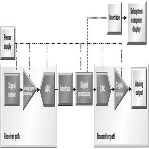

每当我们设计高速的混合信号系统时,我们最好先审视信号路径的每一环节,详细评估各区块的信号失真程度。本文主要介绍输入或接收器路径的设计。发送器或输出路径的设计将会留待以后再详细介绍。典型的接收器或仪表测量系统由信号传感器、模拟信号处理区块、数据转换器、接口及数字处理区块等多个不同环节组成 (参看图 1)。但本文只集中讨论输入路径设计的模拟及混合信号部分。我们必须小心挑选信号路径的各个区块,才可取得预期的成效。
                                        图 1 典型的信号路径
