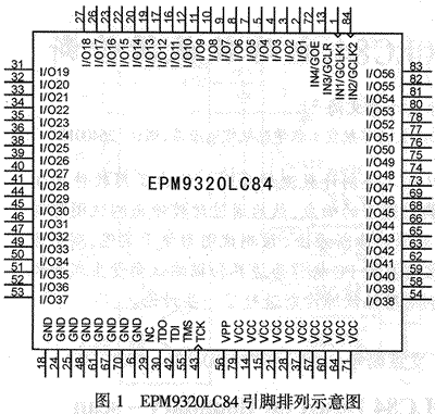

1.2 管脚说明
图1是EPM9320LC84的引脚图,其功能如下:
VCC、VPP:芯片电源端。
GND:芯片地端。
I/O:输入/输出引脚。
IN1~IN4:专用输入引脚。
TCK,TMS:分别为时钟测试和测试模式选择端。
:测试模式选择端。
TDI,TDO分别为测试数据输入、输出端。
其中,TCK、TMS、TDI、TDO为JTAG边界扫描接口,它们和芯片内部的边界扫描寄存器504个数据捕获寄存器,168个数据更新寄存器,一个指令捕获寄存器,一个指令更新寄存器 链形成的边界扫描结构一起可用于芯片内部和外部测试。

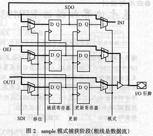

3.2 数据采集
数据采集的目的是得到引脚对测试图形的响应。如果引脚正确,输出的测试图形就等于采集到的测试图形,如果引脚出现故障,两者必有差异。由于采集到的测试数据就是故障诊断的依据,所以能否正确、合理地采集到数据是数据采集的关键。单芯片电路板不像多芯片那样利用sample模式采集数据,而是仍旧利用extest模式来采集数据。
图2是利用sample模式采集数据的原理图。在捕获阶段,由OEJ和OUTJ来控制三态门状态,以使电路板上三态输入引脚为高阻状态,三态输出引脚为输出状态。由于采集的数据是引脚的实际状态,而不是引脚对输出测试图形的响应,故用sample模式不能正确地采集测试图形以用于故障诊断。

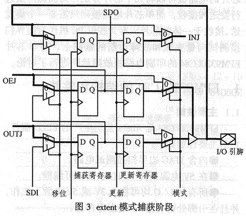

图3是利用extest模式在捕获阶段进行数据采集的示意图,图中的三态门受OEJ、OUTJ更新寄存器控制,而这两个寄存器的数值是发送测试图形时的值,三态有效。所以它所采集的数据即为引脚对测试图形的响应,可以满足采集要求。
