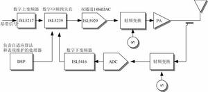

ISL5239配合Intersil 公司的数字上变频器和下变频器,可以构成带有数字预失真WCDMA单载波数字中频方案,如图 1所示。ISL5217 是一个4通道数字上变频器,16-bit 的I/Q信号,在系统中实现QPSK调制,数字滤波和过采样的功能。 ISL5416是一个4通道的数字下变频器,在此实现中频变换,数字滤波和自动增益控制功能,通过ISL5416构成闭环控制回路,借助DSP和ISL5239的处理器接口实现自适应表项更新。在实际设计中,针对不同的IMT2000 CDMA 无线接口体制,需要考虑以下3个关键问题。
图 1 基于ISL5239的闭环WCDMA数字中频预失真结构框图

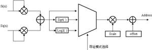

对于基于查找表的数字预失真技术,如何构建查找表和选择何种寻址方式是决定最终效果的关键问题。ISL5239提供三种寻址方式,如图 2所示,分别是线性功率、线性幅度和对数功率寻址,ISL5239可以任意选择其中的一种方式。
图 2 寻址模块框图
构建LUT表项是依据PA的AM-AM,AM-PM特性,对PA输出非线性部分提供补偿,再根据将要采用的寻址方式来分配地址表中I/Q的内容。查找表的构建也决定了对输入信号表现不同的压缩扩展特性。选择何种寻址方式取决于输入信号的动态范围。对于ISL5239,采用线性功率寻址的信号输入范围为30dB,线性幅度寻址的信号输入范围为60dB, 如果采用对数功率,信号输入的幅度则可以达到120dB。因此,线性功率寻址和和依此构建LUT表项适用于功率放大器在较小的动态范围进行预失真。由于ISL5239 仅有1024个存储表项(1024×60-bit),对于信号输入动态范围比较大的预失真的操作效果会有一些影响。比较三种寻址方式,表项在LUT中的分布密度是不同的。以输入信号功率较大那部分对应表项为例,对数功率寻址方式构建的LUT表项在此密度最小,线性功率寻址方式构建的LUT表项在此密度最高。在AM-AM曲线中,输入信号较大的那部分是失真比较严重的部分。因此,采用对数功率寻址的预失真效果就没有采用线性功率寻址的预失真效果好。如果希望采用查找表预失真的精度进一步提高,只能增加存储表项的深度,即增大存储的容量。LUT表项容量增大一倍,相邻信道功率比(ACPR)降低6dB,这有些类似于ADC采样的过程,只有提高量化位数,才能减小量化失真。寻址方式的选择和如何构建LUT表项主要取决于输入信号的动态范围。例如,对于WCDMA 4载波 负载64个用户的测试环境下,峰值与平均功率值比(PAR)最小为10dB, 最大达到24.3dB, 在这种环境,输入信号的动态范围会超出30dB。因此,可以采用线性幅度寻址方式。
