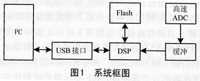

整个高速数据采集处理系统的硬件构成为:高速ADC、高速大容量数据缓冲、高性能DSP和USB2.0接口。系统的原理框图如图1所示。

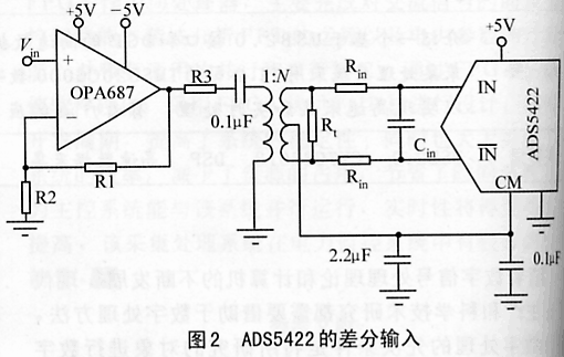

ADS5422的模拟信号差分输入方式需要同时使用IN和IN引脚,其硬件连接方法如图2 所示。图中,首先使用放大器OPA687以及RF变压器将单端信号转换成差分信号,然后输入到ADS5422,其中ADS5422的公共端CM和RF变压器的公共端连接,RF变压器的匝数比应该根据信号确定。为了增强信号的稳定性,在ADS5422每个信号的输入前加上RC低通滤波电路,图2中推荐Rt为 50Ω,Rin为22Ω,Cin为10pF,这些元件也可以根据具体的信号进行调整,一般情况下电阻值在10~100Ω之间,电容值在10~200pF之间。

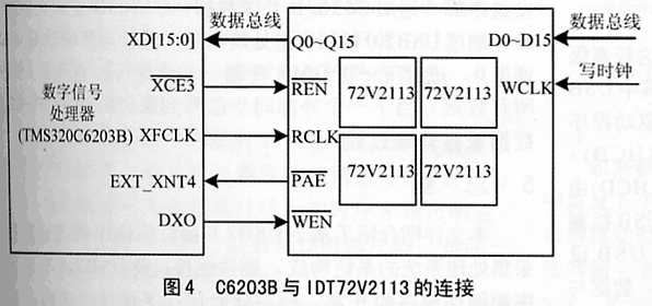

C6203B与IDT72V2113的连接是通过C6203B外部扩展总线(XB)。 C6203B的外部扩展总线(XB)宽度为32位,可以实现与同步FIFO无缝连接,可以同时无缝实现四个FIFO写接口或者实现3个FIFO写接口及1 个FIFO读接口。通过无缝连接实现FIFO读接口,FIFO必须连接到XCE3上,数据通过DMA方式从IDT72V2113传送到C6203B的片内 RAM中,具体连接如图4所示。图4中,4片IDT72V2113经过字长和字深扩展形成2MB的数据输入缓冲,输入数据总线(D0~D15)、输出数据总线(Q0~Q15)、读使能(REN)、读时钟(RCLK)、写使能(WEN)、写时钟(WCLK)和将空标志信号(PAE)是由4片 IDT72V2113的相应信号组合形成的;XCE3为外部扩展总线(XB)的空间选择信号,XFCLK为外部扩展总线(XB)的输出时钟, EXT_INT4是C6203B的外部中断信号4,DX0用作通用输出口,控制IDT72V2113的写使能信号。

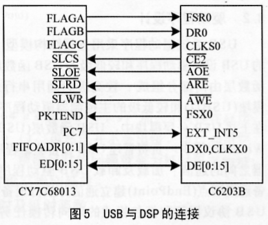

CY7C68013是一个非常方便的USB2.0实现方案,它提供与DSP或者MCU连接的接口,连接方法有两种:Slave FIFOs和Master可编程接口GPIF。在本方案中,选用了Slave FIFOs方式,异步读写。Slave FIFOs方式是从机方式,DSP可以像读写普通FIFO一样对CY7C68013内部的多层缓冲FIFO进行读写。具体的电路连接如图5所示。 FLAGA、FLAGB和FLAGC是CY7C68013内部FIFO的状态标志,C6203B通过通用I/O口来获得FIFO的空、半满(由用户设定半满的阈值)和满等状态信息。C6203B对CY7C68013内部FIFO的选择,以及数据包的提交也是通过通用I/O口来实现。C6203B通过 EMIF接口的CE2空间对CY7C68013进行读写操作。工作过程为:DSP通过USB向PC发送数据时,首先查看空、半满和满这三个状态信号,然后向USB写入适当大小的数据,以保证数据不会溢出;PC机通过USB向DSP发送命令字时,USB通过中断方式通知DSP读取命令字。

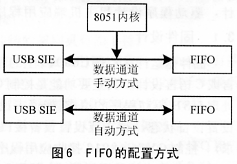

本方案将FIFO2、FIFO6设置成自动方式。这里所谓“自动”,是指在数据的传输过程中,不需要CY7C68013的8051内核参与。如有特殊需要可以设成手动方式,这样8051就可以对数据进行修改,如图6所示。另外还将FIFO配置成16位接口。
