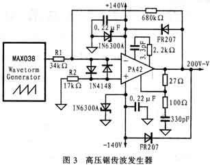

图3是使用PA42设计的高压锯齿波发生器的连接电路,电路中的信号源部分采用美国MAXIM公司的函数发生器MAX038,产生的是频率为200Hz-20kHz可调、幅值为±5V的锯齿波,该锯齿波经过PA42放大即可获得±100V的扫描电压以用来驱动等离子体诊断探针。由于PA42具有良好的输出线性度,因而具有很好的效果。
