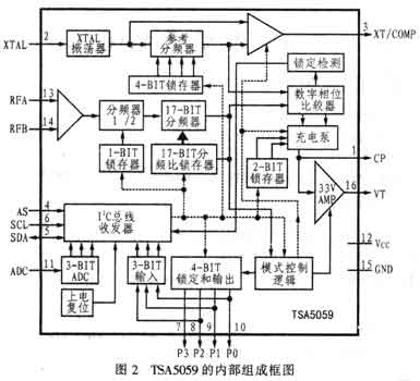

图2所示是TSA5059的内部组成框图。图中,来自于2脚的晶振或其它振荡器信号经TSA5059内部振荡器后产生相应的频率信号,该频率信号再经参考分频器分频即可产生参考频率FR。13脚、14脚的输入信号一般为压控振荡器(VCO)的输出信号,该信号在TSA5059内部经放大器进行呻鬲度放大后再经预定标器(由软件可控为分频值为1或2的分频器)和17位分频器后可产生比较信号频率Fc,把这两个信号送人数字相位比较器进行相位此较以产生相位差信号,然后将该相位差信号再经电荷泵电路处理来产生相对应的电流,该电流一路由1脚输出,另一路经33V放大器(33V AMP)后由16脚输出以控制压控振荡器的输出频率F。,从而使Fc值锁定在FR值上。这样,由于这两者仅有相位之差而无频率值之差,而且F。与Fc之间有固定的分频值,故F。是稳定的,这就是TSA5059锁相环的基本工作原理。

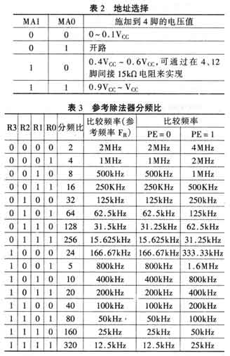

MAl、MA0:可编程地址位,如果一块电路板上有多个TSA5059(最多四个)由一个控制器控制,为了分别控制每一个TSA5059,其MAI、MA0应按表2所列编码并向4脚提供电压。

R3-BO:参考分频器分频比控制位,见表3所列。

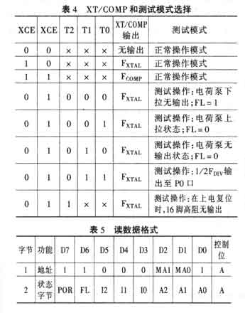

XCE:XT/COMP输出允许位,该位为1时,输出被激活。
XCS:XT/COMP选择位,该位为1时,为信号输出模式,为0时为测试模式。
T2-T0:XCE=0且XCS=1时的测试模式。
P3-P1:P3-P1口输出状态。
P0:P0口输出状态,但测试模式除外。表4给出了TSA5059中XT/COMP和测试模式的具体选择说明。实际上,也可以在第一个字节后按以下几种顺序进行写操作:

对TSA5059进行读操作可按表5的顺序进行。在读操作时,地址字节的D7位必须为1。当TSA5059的地址被确认后,TSA5059将产生应答脉冲以使第一个数据字节(状态字节)被传送在SDA线上,当第一个数据字节被读出后,假若控制器在SDA线上产生了一个应答脉冲,第二个数据字节即可被读出。而如果控制器在SDA线上产生了一个非应答脉冲,那么,数据传送将结束,此时TSA5059将释放SDA 线并使控制器产生停止状态。当把P0至P2口当作输入口时,它们必须被编程为高阻状态。
表5中各状态字节的每位含义如下
当上电或Vcc低于2.75V时,POR标志位为1;在对TSA5059进行读操作时,如果TSA5059检测到读时序结束,那么,POR标志位为0。当环路相位被锁定时,FL=1。12、11、10位分别代表I/O口的状态。
A2、A1、A0的编码值代表了11脚的5个不同电压等级,当A2AlA0为100时, 11脚电压值为0.6Vcc-Vcc,011时为0.45Vcc-0.6Vcc,010时为0.3Vcc-0.45Vcc,001时为0.15Vcc-0.3Vcc,000时为0.-0.15Vcc。若把AFC电压接至11脚,即可通过I2C总线读出其数值的大小范围,其读出精度为±0.03 Vcc。
参考频率FR的获取是通过向表1中的第4个字节中的R3-R0写入不同的编码值来实现的,在4MHz晶振时,R3-R0在不同值时的FR值可参见表3。应当说明的是:TSA5059的3脚既可输出2脚所接的晶振频率,也可输出经参考分频器分频后的FR。

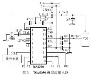

TSA5059的典型应用电路如图3所示,其中33V电压作为33V放大器的电源。1脚与16脚之间所接的元件组成环路滤波器,具体元件数值应视VCO的中心频率而定。16脚的输出电压经RC低通滤波器滤波后可用于控制压控振荡器(VCO),而VCO的输出电压则送至14脚并经分频后与参考频率相比较以产生相位差信号,该相位差信号再经33V放大器放大以控制振荡频率。本电路采用的是负反馈,其最终VCO的输出频率将被锁定在预定的数值上。
