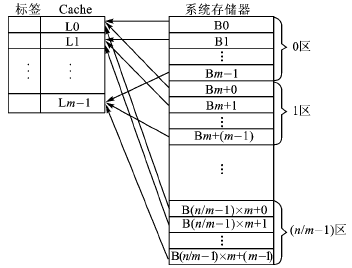

下面再看一下Cache的组织方式。按照主存和Cache之间的映像关系,Cache有三种组织方式。全相联方式、直接映像方式和组相联方式。其中,直接映像方式的原理如图1所示。
图1 直接映像示意图
按照Cache的行数m,把主存分为n/m个区域,每个区中有m个存储块。各区中的0"(m-1)块一一对应地固定映射到Cache中L0"Lm-1行。这样,标签只要给定区地址(区号),就能唯一确定Cache行与存储器的对应关系。当CPU发出存储器访问时,以存储器地址作为行索引,寻址到一高速缓冲行,检测该行的标签。若标签与存储器的相应地址匹配,则Cache命中。该高速缓存行当前即为欲访问存储块的唯一映像。从上面的分析可以看出,在写直达模式下,由于每次Cache内容有更新,就要对主存进行写入操作,造成总线活动频繁。在Cache命中的过程中,如果总线遇到干扰,就会出现数据不一致的现象。

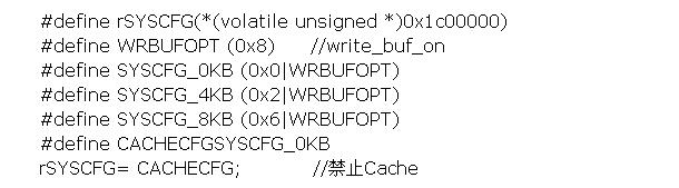

S3C44B0X的Cache提供完整的Cache使能和禁止操作模式。能够通过设置SYSCFG寄存器中CM域中的值为01或11来使能Cache(其中,01为使能4 KB Cache, 11为使能8 KB Cache),而通过清除SYSCFG寄存器中[2:1]域为0来禁止Cache功能。用禁止Cache的方法来消除数据不一致性问题,具体代码如下:

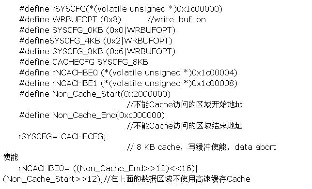

另外,S3C44B0X还提供了2个不能Cache访问的区域(noncacheable area)。每个区域要求两个Cache控制域,用来表明每一个不能Cache访问区域的起始和结束地址。在不能Cache访问的区域,当Cache没有命中,一个读的时候,Cache不能更新。在已知影响到数据不一致的地址情况下,可以在使能Cache的条件下,用设定不能Cache访问区域的方法,防止产生数据不一致现象。有时,如果数据区域被安排在不能Cache区域,程序执行速度更高,因为多数变量是不能重用的。对于不能重用的变量,刷新16 B的Cache存储器是浪费的。本系统中设定不能Cache访问的区域为0x2000000"0xc000000,就可以解决数据不一致问题。代码如下:
采用上述两种方法,排除了数据不一致性的问题。但一个高性能的系统是需要Cache的,禁止Cache的使用会大大降低系统的性能。所以,在嵌入式系统的设计中,还应从硬件方面考虑,从根本上防止数据不一致的产生。
