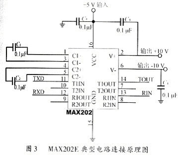

对于电路中还包括RS-232串行接口的系统来说,还有一种仅使用单输出DC/DC电压变换器件就能满足上述要求的电源处理方法:选用单电压输出DC/DC变换器得到+5V输出,使用MAX202E完成RS-232串行接口,借用其内部的双路电荷泵电压转换器的负电压输出为LCD提供对比度调节负电压。一般来说,单一的电池电源输入得到单一的+5V输出的DC/DC升压正电压变换器件品种很多,选择的余地较大,外围电路也更简单一些,这里不作特别说明。以下主要给出借助MAX202E得到-10V电压输出的方法。
MAX202E是+5V供电的双路RS-232驱动器,它的内部还包含了+5V及±10V的两个电荷泵电压转换器,其中倍压输出电荷泵使用电容C1,在输出滤波电容C3上得到+10V输出;倒相电荷泵使用电容C2,在输出滤波电容C4上得到-10V输出;电压输入的旁路电容为C5;正常的使用中,这5个电容都可以使用普通的0.1μF电容,其典型电路连接如图3所示。
MAX202E允许电荷泵产生的±10V作为电源输出,当借用电荷泵的倍压输出或倒相输出作电源使用时,只需增大相应的电荷泵电容C1或C2(10μF以内),就可以维持器件的工作性能;若相应的输出滤波电容C3或C4选用更大的电容值(10μF以内),则可减小电源的输出阻抗。使用这种方法也不失为一种简化外围电路的好办法。
