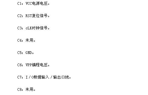

IC卡硬件触点接口及信号如下所示。
以上触点中,VPP编程电压触点是厂家生产卡时编程所用,用户卡读写时没有应用。所以准确地说,只有五个触点分别连接来自外部主控制器的五个控制信号。 设备复位后的后续操作可包括卡的地址设定操作、读写操作、擦除操作。针对以上卡的各种操作皆有严格的信号控制时序,详情可参照各种应用卡的DATASHEET。 IC卡作为卡基应用系统中的一种卡型,是利用安装在卡中的集成电路(IC)来记录和传递信息的,所以IC卡皆有特定的存储位图。具体存储位图针对应用领域的不同和标准的不同具有不同的位图定义,详细情况请参见自己开发应用卡的DATASHEET资料。在驱动的开发过程中,也只有完全清楚这些位图定义后才能将所读取的数据按照位图定义协议进行译码而得到自己最终需要的各种数据。

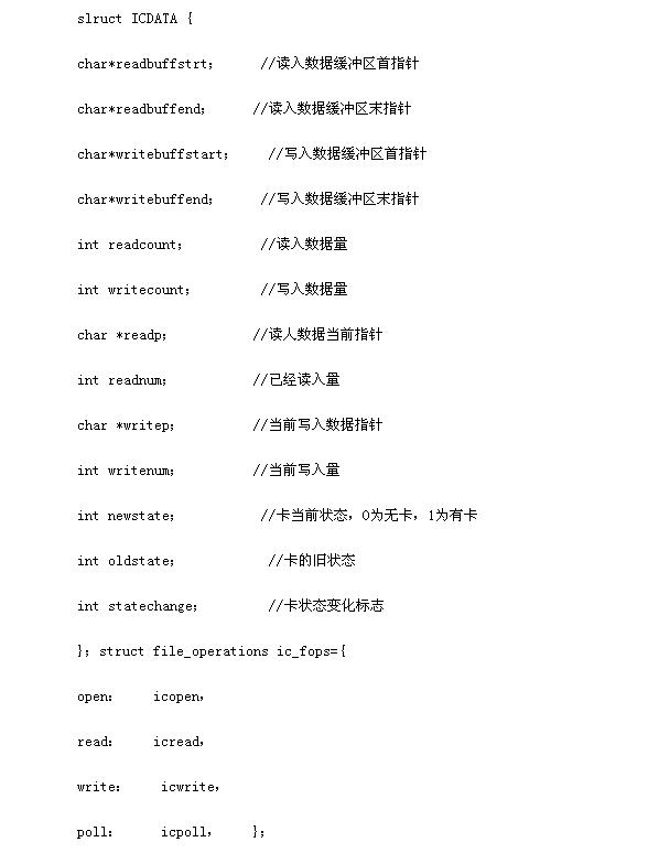

编辑头文件ICDATA.H,确定在驱动模块程序中应用的公用数据结构。驱动模块的最终目的是读取和写入卡数据处理,所以规范整齐的数据结构是必须的。可以定义一个数据结构体来实现卡数据的存储区域、数据地址索引、控制标志位等,如:
这样在驱动模块中,只需要struct ICDATA iccdata;一条语句便可定义全部的卡处理数据结构定义;而ic_fops则定义了设备操作映射函数结构。从这个数据结构看,我们实现了IC卡设备的打开、读、写和监控函数。

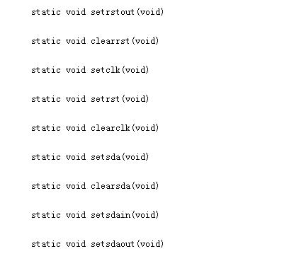

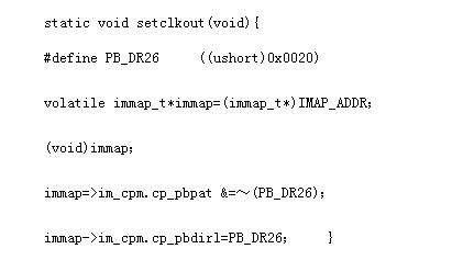

这些函数用作进行卡复位、时钟等信号的控制。
以上是以我们开发的硬件系统平台为例的硬件控制接口操作函数之一,用于控制IC卡的复位信号置1。针对不同硬件平台,函数内部操作方法不尽相同。类似的其它操作函数还有:

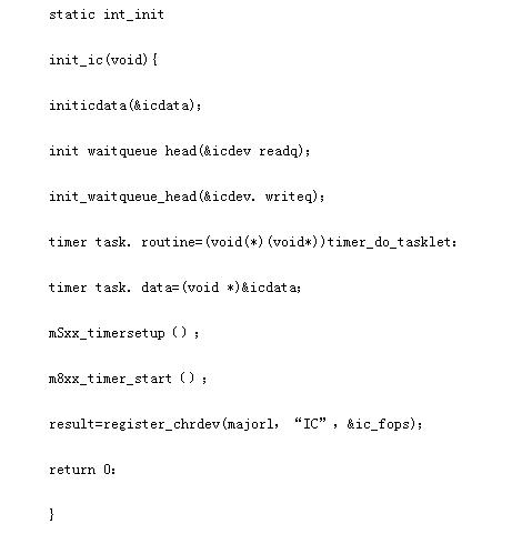

(3)模块初始化函数的实现
模块初始化函数是模块开发过程中必不可少的处理函数,用于实现设备的初始化、中断初始化及处理、设备注册等。在上面函数中,首先应用initicdata(&icdata)实现了卡数据的初始化,然后定义了队列数据。再进行了中断处理函数的绑定、中断申请以及中断初始化。最后实现了IC卡字符设备的申请。设备名为IC。

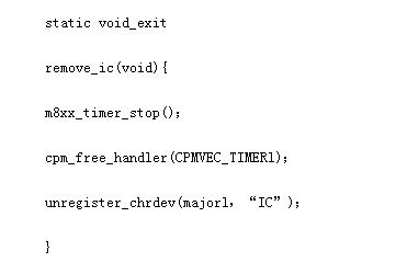

(5)模块注销函数的实现
这个函数也是模块驱动开发中必不可少的函数之一,用于模块卸载时进行资源的释放,并注销此模块。如上函数所示,首先进行了中断的停止、释放中断资源,同时进行了字符设备的注销。
