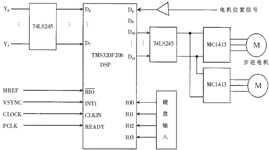

系统的硬件电路如图4所示。图像数据Y0~Y7通过74LS245输入到DSP的数据端口D0~D7;行同步信号HREF、帧同步信号VSYNC、时钟信号CLOCK、像素时钟PCLK分别接至相应引脚配合数据采集;键盘输入用来手动控制变焦倍率;DSP通过数据端口送出步进电机运转所需的三相六拍脉冲时序,经过74S245缓冲和MC1413功率放大后,驱动步进电机工作。
