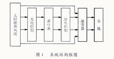

系统的结构框图如图1所示。
本系统既可以利用太阳能和风能对蓄电池充电,将自然能转化为化学能储藏在蓄电池中,然后再将化学能逆变成220V交流电供给用户使用;又可以直接将太阳能和风能逆变为220V交流电供给用户使用。

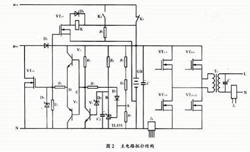

3.1 主电路
主电路的拓扑结构如图2所示。由图2可知主电路主要包括蓄电池的过充保护电路和逆变电路。图中uFP表示经过整流后的风机输出电压,uSP表示太阳电池输出电压,K为电磁继电器,GB为额定电压24V的蓄电池组。
3.1.1 过充保护电路的工作原理
当蓄电池的电压过高时,A点电压就会大于TL431的基准电压值Uref(=2.5V)从而使TL431导通,B点被钳为低电平,V1截止,C点为高电平,V3导通,V2截止,D点为高电平,此时VT14和VT15均导通,继电器K动作。根据太阳能电池和风机的特性,太阳能电池的输出电压被直接短路,风机的输出电压通过大功率卸载电阻R9卸放掉;相反,当蓄电池的电压过低时,VT14和VT15均截止,太阳能电池和风机的输出电压就对蓄电池充电。
3.1.2 逆变电路
采用单相全桥逆变电路,用功率MOSFET作为逆变电路的开关器件。功率MOSFET是一种多子导电的单极性电压控制型器件,具有开关动作快、输入阻抗大、驱动功率小、无二次击穿、驱动电路简单、安全工作区大等优点,特别是由于具有正温度系数,可以自动均衡电流,所以在输入电压低、工作电流大的逆变电源系统中可以将几只功率MOSFET并联以提高电流容量。在本系统中,将三只功率MOSFET并联,使电流容量增大到三倍。逆变器将整流后的直流电压转换成特定频率的SPWM波,再经过电感电容滤波将其转换为220V的标准正弦波电压,其中电感用变压器次级的漏感代替,采用这种方式使系统结构简单,噪音低,并且能有效地抑制波形中的高次谐波成分。
SPWM控制方式预先将0~360°的正弦值制成表格存于EPROM中。由于开关驱动信号是利用正弦波参考信号与一个三角载波信号互相比较而生成的,常分为单极性和双极性两种情况。在开关频率相同的情况下,由于双极性SPWM控制产生的正弦波,其谐波含量和开关损耗均大于单极性,故本系统采用的是单极性SPWM控制。

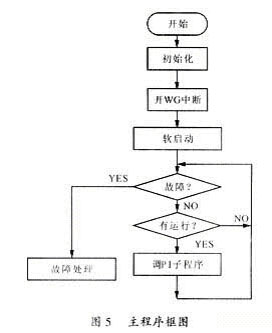

系统软件部分主要包括主程序、WG中断程序、PI调节子程序等。主程序的任务主要是初始化、故障判断、运行信号判断及等待中断等,主程序框图如图5所示。
