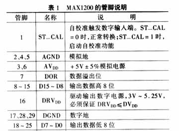

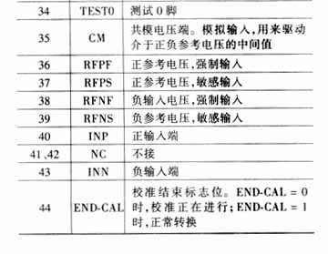

●采用44脚MQFP封装,表1为其功能说明。

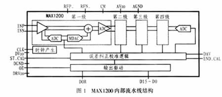

流水线型(pipeline)ADC又称为子区式ADC,它由级联的若干级电路组成,每一级包括一个采样/保持放大器、一个低分辨率的ADC和DAC以及一个求和电路,其中求和电路还包括可提供增益的级间放大器。其快速精确的n位转换器是由分为两段以上的子区(流水线)来完成。每级电路的采样/保持器对输入信号取样后先由一个m位分辨率的粗A/D转换器来对输入进行量化,接着用一个至少n位精度的乘积型数模转换器(MDAC)来产生一个对应于量化结果的模拟电平并送至求和电路,然后由求和电路从输入信号中减掉此模拟电平,并将差值精确放大到某一固定增益后送交下一级电路进行处理。经过这样各级的处理后,再由一个较高精度的K位细A/D转换器对残余信号进行转换。最后将上述各级粗、细A/D的输出组合起来以构成高精度的n位输出。应当注意的是:这些操作必须满足以下不等式以便纠正重叠错误:
l m+k>n

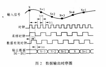

其中,l为级数,m为各级中ADC的粗分辨率,k为精细ADC的细分辨率,而n则是流水线ADC的总分辨率。图1所示为MAX1200的4级流水线ADC的原理图及每级的内部结构图,其中m=8,l=4,n=16。由于采用的开关电容流水线结构中存在着开关电容之间的失配问题,所以整个电路的精度由校正和校准逻辑来控制。流水线结构的4个采样过程在输入信号被采样和数据输出到D51-D0之间将引入一个等待时间,也就是流水线延迟。但是在连续采样的情况下可以获得连续的输出。图2所示为其数据输出时序图。
