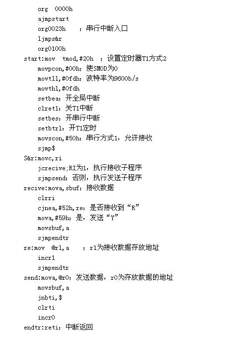

下面是单片机以方式1在直接传送下的中断接收和发送程序。由于没有使用通信握手,所以通信双方都应做好通信准备。在计算机接收、单片机发送时,由计算机先发送字母“R”,通知单片机计算机已准备好,然后计算机在事件驱动I/O方式下等待接收到字符“Y”;当单片机接收到“R”时,向计算机发送“Y”,表示单片机也已准备好,这样,一旦计算机接收到“Y”就表示双方都已准备好,二者之间就可以进行数据交换了。在计算机发送、单片机接收时,计算机发送1帧数据,单片机响应中断,接收数据。单片机程序的具体实现过程如下:
