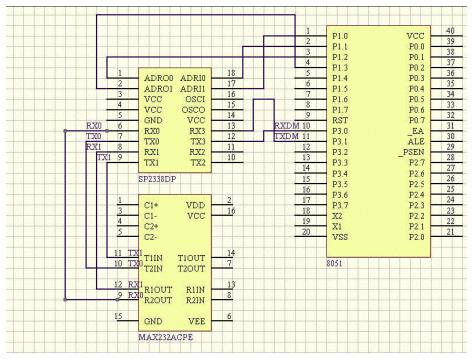

1)图2是硬件连接逻辑图
由于SP2338是单片机串口与其他串口设备的转接者,因此相对于单片机来说,SP2338是Tx3与单片机的RXDM相连,SP2338的Rx3要与单片机的TXDM相连。

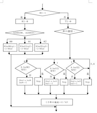

由于SP2338一上电就能正常工作,不需要任何初始化操作,因此不需要在软件中初始化。而SP2338的母串口与三个子串口是循回连续交换数据的,因此,
①当SP2338从串口设备接收到数据通过母串口送到单片机的串口线上时,单片机应及时把数据读走,并且判定ADRO0和ADRO1的状态,否则容易造成数据的错误。因此在单片机上要用串口中断。
②当单片机向外部串口设备发送数据时,一定要按照先向子串口0发送一个字节的数据,再向子串口1发送一个字节的数据,再向子串口2发送一个字节的数据,再执行一条NOP命令的时序发送数据,依此循环。若外部的串口设备没有三个,则分别如下处理:
A.若上位机只需向一个子串口发送数据,先向该串口发送一个字节数据,再执行4条‘NOP’命令,其后再向该子串口发送第二个数据。
B.若上位机只需向两个子串口发送数据,则可以分别向两个串口发送一个字节的数据,再执行3条NOP命令,再分别向这两个串口发送下一字节的数据。
串口中断流程图3所示。
