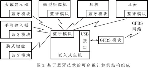

根据蓝牙个人区域网PAN的组网络GN模式,笔者设计的可穿戴计算机系统结构组成如图2所示。其中各个终端设备和主机均内置了蓝牙模块。

蓝牙协议支持点对点和点对多点的链接。每个蓝牙的微微网(piconet)中有Master和Slave两种权限,除了Slave和Master以外,各个Slave节点之间也可以通信。在这里只以单个的piconet为主干构建WearComp无线网络。Master节点为WearComp网络主控节点,实现信息的汇集处理功能;Slave节点为无线设备。考虑到各个无线设备之间是互相独立的,信息融合只在Master节点完成,所以仅实现Master点对多Slave点的通信,形成一个星型的拓扑结构。每个piconet有3位地址码,即piconet的容量最多为8个节点,各个Slave节点负责对原始数据的预处理(包括滤波、补偿、数字化等)和处理后数据的发送,上层是基于普通PC机或其他类型上位机(如嵌入式计算机)的Master节点,所有无线设备的信息在这里进行更高一级处理。
