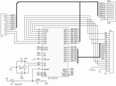

在我们常见的工业控制中,一般不会用到所有的汉字,通常会用到很少的部分汉字,我们把它提取出来组成一个小的汉字库或西文字库。89C52微处理器有4K ROM存储器,除处理软件外,能容下200个汉字(16×16点阵),基本可以满足工业控制要求。利用89C52微处理器对RGS29128064GH000进行控制处理,硬件连接如图2所示。
                       图2 89C52与RGS29128064GH000的硬件连接图
J1连接2×8键盘,J2连接内置T6963C驱动控制器的RGS29128064 GH000(OLED)显示屏,构成既有键盘又有自编汉字库的显示屏控制模块,通过串口连接,用两、三个小时即可完成对OLED显示屏的控制处理,这样既节约开发者的时间,又节约单片机的资源。具体方法如下:
