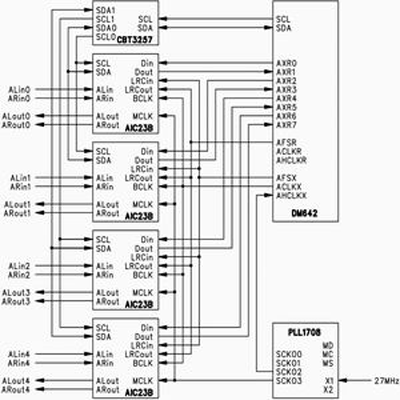

3. 音频接口
TMS320DM642音频接口涉及标准模拟音频的输入/输出、音频编解码器Codec的连接问题。
音频接口的总体设计要求:
模拟音频输入:4路标准麦克风输入或立体声模拟音频输入(2V有效值)。
模拟音频输出:1路标准立体声模拟音频输出(2V有效值)。
采样同步:音频采样必须与视频采样同步。
据此,音频编解码器,选用TI公司的TLV320AIC23 B,麦克风/立体声模拟输入/输出,数字音频数据流输出/输入。
TLV320AIC23B有2个外部接口,数据口:用于输入/输出数字音频数据流,其中包含DIN、DOUT数字音频数据流,BCLK串行位-时钟,LRCIN、LRCOUT左右通道时钟。控制口:用于设置音频编解码器工作参数和反馈状态信息,用I2C总线实现。
还有TMS320DM642的多通道音频接口(McASP)具有8个串行收/发引脚AXR[7:0],所有接收引脚公用接收帧同步AFSR和时钟ACLKR、AHCLKR信号,所有发送引脚公用发送帧同步AFSX和时钟ACLKX、AHCLKX信号。
McASP接口与音频Codec的连接如图3所示。
