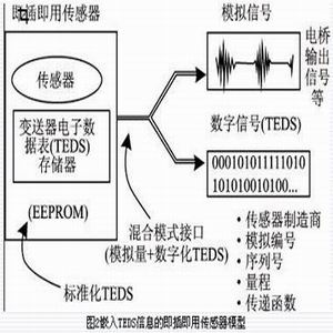

识别模块是即插即用传感器的重要组成部分,它为传感器提供自我描述信息。IEEE 1451.4 标准为此定义了一种规范。此项标准定义了一种混合模式的接口,在保留了传统传感器模拟信号的同时,又附加了一个低成本的数字接口,用以传送嵌入在传感器中的传感器电子数据表(TEDS),以实现自我身份识别和自我描述的功能,如图2所示。

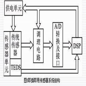

即插即用传感器测量系统在硬件设计方面,主要由以下几个部分组成:传感器单元包括传统模拟传感器和识别模块(TEDS)、供电单元、信号调理单元、A/D转换及接口,如图5所示。
(1) 传感器单元
采用Honeywell的24PCCFA6D型硅压阻压力传感器。该传感器的内部结构是在一个硅膜片上扩散出四个电阻。这四个电阻一般接成一个惠斯登电桥。识别模块由一个低成本的内存芯片构成,内部储存了标准化传感器电子数据表(TEDS)。TEDS里储存的是一些重要的传感器信息和参数,可以进行自我辨认和自我描述。笔者采用Maxim/Dallas公司提供的DS2430A,来存储用以配置传感器的TEDS信息。

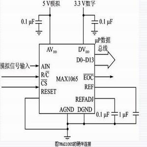

放大电路输出是传感器测得的压力信号,为模拟信号,需要进行模/数转换,再输入DSP进行处理。根据传感器本身的精度,考虑到实时性等因素,最终选择了Maxim公司的MAX1065模数转换器。对A/D转换进行控制和数据采集的主要过程有:启动转换、转换结束和数据读取。
MAX1065 的硬件连接情况如图7所示。在REF、REFADJ 两个引脚与地之间,分别串入1个1 μF 和1个0.1 μF 的电容,就可以使用MAX1065 内部提供的4.096 V参考电压对模拟信号进行转换,不需要再外接参考电压源,简化了电路的设计,降低了成本。
