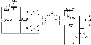

1 主电路的设计
系统主电路主要包括蓄电池、逆变电路和切换电路3部分,逆变部分采用电压型全桥逆变结构,如图1所示。蓄电池电压经全桥逆变电路逆变,再经工频变压器升压和滤波后输出。逆变电压或电网电压Un通过切换开关向负载供电。系统设计要求为直流侧输入电压220V,额定交流输出电压为220V/50Hz,额定容量5kVA。
由图1可见,在蓄电池和滤波电容之间设计了由R和继电器KM1组成的合闸软启动电路,是为了防止在开机瞬间蓄电池对电解电容C1充电所产生的冲击电流而设的。KM1由单片机控制,通常单片机在复位后延时一段时间,检测直流母线电压达到一定值后,再使KM1吸合,短接限流电阻R,完成合闸软启动,延时时间一般取3~5倍的电容C1的充电时间常数。C1为直流侧的大滤波电容,能有效减少工作时直流母线电压中的脉动交流幅值,并能短时贮存操作切换开关时反馈的电感贮能,抑制由此引起的过压。C2为高频无极性滤波电容,因为,在高频逆变电路中电解电容的等效串联阻抗会影响开关电流的能量吸收,所以,有必要在C1两端再并联此电容。
图1 系统主电路

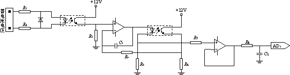

2.1 直流侧电压的采样
为了保护蓄电池,防止过度放电,需要对直流侧电压进行实时检测。直流侧电压的采样电路有多种形式,为了提高系统的可靠性,最好对主电路和控制电路进行电隔离。本系统对直流侧电压的采样电路如图2所示,为了使主电路和控制电路隔离,并且不增加控制电路的难度和复杂度,本文采用了双光耦隔离的采样电路。直流电压经过光耦隔离降压后输入到单片机的AD采样口,这样就能够实现高精度的直流电压隔离采样。
图2 直流侧电压采样电路

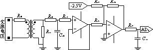

2.2 交流输出电压的采样
交流输出电压的采样也可以采用光耦采样的方法,只须再增加一路完全一样的电路作为负电压采样即可,但这样增加了电路的复杂程度。由于交流电压是作为反馈电压输入,其采样精度势必影响输出电压的控制精度,所以,系统采用TVA1412电压传感器,其采样电路如图3所示,既起到了电隔离作用又保证了较高的采样精度。交流电压经过TVA1412的传输比为R10/R11。由于变压器对交流电压采样必然有正负之分,而单片机的输入只能为正,故使用-2.5V基准电压将输入信号采样值抬高2.5V,以保证输入单片机采样口的电压为正。
图3 交流电压采样电路

2.4 切换电路的设计
现在常用的方法是用晶闸管作切换开关,普通晶闸管的开通时间为几μs,关断时间约为几百μs,开、关时间之和不超过1ms。图1中采用晶闸管反并联连接结构,由于母线上流过的是正弦全波,以V1、V2为例,就必然形成在正弦波的正半周V2导通、V1关断,在负半周则V1导通、V2关断,这样就保证了流过负载的电流是完整的正弦波。普通晶闸管是半控器件,其关断依赖于给阳极施加反向电压。当电网故障时,首先,去掉V1和V2上的门极触发信号,假设这时正处于正弦波的正半周,V1显然关断,但还没有使V2关断,这时再给V3和V4的门极施加触发信号,V4导通,由于电网故障(停电或电压偏低),这时就会在V2的阳阴极之间产生电压差,其方向是阴极高于阳极,使V2关断,从而切断电网,由此可见两者之间没有环流。当市电电网恢复时,也是同理的。实验证明采用上述方法是可行的。
