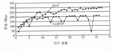

在2台工作站上进行GridFTP数据传输的性能测试。其中一台工作站在美国Illinois州的Argonne National Laboratory,另一台在美国California州的Lawrence Berkeley National Laboratory,二者之间通过ES-Net(WWW.es.net)进行连接。二个工作站都运行Linux操作系统,具有数据读写速度约为60MBps的RAID存储系统。在2台工作站之间最慢的网络部分是千兆以太网。当并行的TCP流增加时Iperf与GridFTP的数据传输性能比较如图1所示。
Iperf是测量网络性能的工具,通过它可以得到网络的最大吞吐量。由图1可以看出,当并行TCP流达到7~10条时,GridFTP的通信性能可达到200Mbps。Iperf及GridFTP之间的性能差异主要是由GridFTP中存在的安全鉴别开销、发送性能状态信息的开销及检查点设置开销引起的。根据计算,GridFTP的性能可达到Iperf性能的78%。
在一段时间内,受测试节点的磁盘性能的限制,在2个节点之间进行GridFTP传输时的性能会略小于图1所显示的性能:当传输过程中出现不同的网络问题(网络设备掉电、DNS出错等)时,传输性能会陡降。但当网络恢复时,数据传输又继续开始。这主要是因为GridFTP协议支持数据传输自动重传,这样一旦网络恢复正常,中断的数据传输可继续进行。
