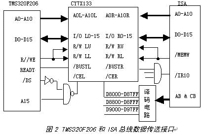

考虑到系统数据处理的适时性和相对独立性,TMS320F206和IPC交换数据是通过双口SRAM实现,接口电路如图2所示。
这部分电路接口,主要需要考虑解决以下问题:
(1) DSP对双口SRAM的读/写控制
TMS320F206的地址线A0-A10分别和CY7133的A0L-A10L直接相连,F206的16位数据线分别和CY7133的IO L0-10直接相连。由于采用了快速双口SRAM,无需考虑为DSP加入等待状态,R//WE直接接RAM的R/W LU和R/W LL进行数据读写控制,CY7133的片选信号/CEL由/DS和A15组合产生,由图可见TMS320F206对CY7133的寻址范围为8000H-87FFH。测量单元用了3片TMS320F206组成3路相同的测量电路对三相电路分别测量(图2中只画出1路)。
(2) IPC对双口SRAM的读/写控制
IPC通过ISA总线对双口SRAM的读/写控制,直接用存储器寻址的方法进行读写。 ISA总线有A0-A19根地址线,可以直接寻址00000-FFFFFH,其中C8000-EFFFFH保留给用户,可以作为存储器的扩充设计使用。本电路IPC对双口SRAM的读/写控制中,地址线、数据线、存储器读(/OE)和写(/MEMW)控制线的连接如图2中所示,其译码电路译码得到的3组地址选择信号,D8000-D87FFH、D88000-D8FFFH、D9000-D97FFH分别用来作为3路双口RAM的片选信号。
(3) 避免两边对同一单元同时进行读/写操作
因为DSP和IPC对双口SRAM的读/写是随机的,在使用中有可能两边同时对SRAM的同一单元进行读写操作,从而引起读写数据的错误。CY7133两边有/BUSY信号,当两边器件同时访问同一存储单元时,信号/BUSY有效,表示有一个访问冲突发生。为了能够处理好访问冲突,如图3,/BUSYL信号接TMS320F206的READY引脚,当READY为低,表示IPC已经在对CY7133的同一单元读或写,TMS320F206应稍作延时再对该单元操作;三路CY7133的/BUSYR信号经过一个与门接到ISA总线的10号中断IR10,任一路/BUSYR有效,即向IPC发出中断,表示DSP已经在对SRAM的同一单元读或写,IPC应稍作延时再对该单元操作,这样就实现了TMS320F206和IPC进行正常的双口存储空间访问。需要注意,/BUSY引脚必须接上拉电阻才能正常工作(图中从略)。
