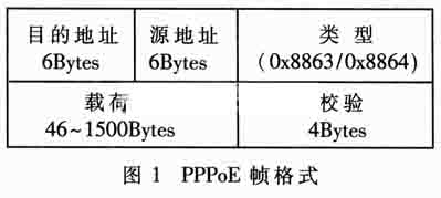

PPPoE可以理解为在以太网上跑PPP数据,因此,其帧格式与以太帧格式一致,如图1所示。通过类型域字段的内容,数据包的接收方可以识别以太网的数据域中承载的是什么协议的数据报文。PPPoE的两大阶段,也正是通过以太网的类型域进行区分的。这个域的值,在发现阶段为0x8863,而在会话阶段为0x8864。

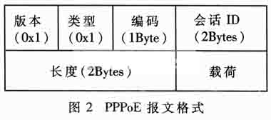

PPPoE帧的载荷字承载PPPoE数据报文,报文格式如图2所示,其中各字段的含义如下:
1)版本字段(ver)标志着协议版本信息,为4bits,目前协议规定其值为0x1。
2)类型字段(type),4bits,标志类型信息,值为0x1。
3)编码字段(code),单个字节,在不同阶段具有不同取值,本文稍候详细分析。
4)会话ID字段(session id)由两个字节组成,在发现阶段,取值为0x0000,在后续的整个PPPoE会话过程中取值为发现阶段所获得的由AC分配的惟一值。
5)长度字段(length)由两个字节组成,指示payload字段的长度,取值可以是0~1500。

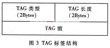

6)净载荷字荷(payload),该字段存放PPPoE协议帧所承载的数据,在发现阶段承载零个或多个TAG结构,在会话阶段承载PPP协议数据。但不是简单的PPP封装,因为并不需要PPP协议中的起始位标志、地址位、控制位和结束标志,也不需要PPP协议中规定的数据转译和CRC校验。TAG结构如图3所示。

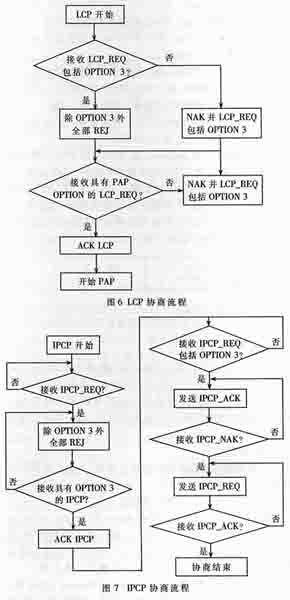

PPPoE会话阶段是一个标准的PPP协商过程。整个协商过程为三部分:LCP Negotiation、PAP Negotiation、IPCP Negotiation。 LCP阶段主要通过交换数据包与访问集中器建立和配置链路,LCP流程如图6所示。由于ISP提供商可能会不同,所接收到的LCP_REQ中包含的选项也可能不同,但其中必然包括OPTION3,表示链路所用的认证协议(Authentication Protocol)。实践中根据与ISP的PPPoE过程的数据包分析,多数ISP采用PAP(Password Authentication Protocol)认证协议。也有的ISP采用CHAP(Challenge Handshake Authentication Protocol)认证协议,双方可以通过协商采用合适的认证协议,本文采用PAP。
PAP协商过程比较简单,发送PAP请求数据包,其中包括帧号和密码,ISP返回确认数据包,PAP协商过程结束。
IPCP阶段的目的是获取ISP方提供的IP地址,流程如图7所示。所以在IPCP阶段的协商主要针对OPTION3进行。PPPoE模块首先接收服务器端一个IPCP_REQ,这个IPCP_REQ包括OPTION3(其IP地址值通常无效);接着PPPoE模块发送一个IPCP_ACK,ISP方会响应一个带有有效地址的IPCP_NAK;然后PPPoE模块就以这个地址再发一个IPCP_REQ,ISP服务器回应IPCP_ACK,IPCP结束。此时PPPoE模块得到限服务器分配的有效I守址,随后就可以在PPPoE协议之上传送IP数据包。需要注意的是,在PPP协商过程结束后,服务器为了检验接入方链路的活动状态,会定期发出LCP EchoRequest请求,此时PPPoE模块需要发送LCP Echo-ACK作为应答。
