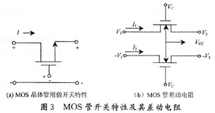

在设计中有时要用到交流电阻,这时其直流电流应为零。图1所示的有源电阻不能满足此条 件,因为这时要求其阻值为无穷大。显然这是不可能的。这时可以利用MOS管的开关特性来实现,如图3(a)所示。MOS开关的特性近似为直线,没有直流失调。这时通过控制栅源之间的电压值就可以得到ΔV为1 V的线性交流电阻。
为了尽可能夸大线性区并抵消体效应,电阻往往以差动方式成对出现,如图3(b)所示的一 对差动结构的交流电阻。注意,加到电阻器左边的是差动信号(V1);右边则处于相同电位。
