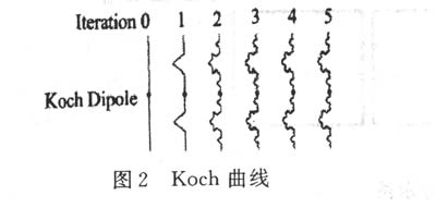

以Koch曲线的生成方法为例,把一条直线等分为三段,将中间的一段用具有一定夹角的两条等长折线来代替,形成一个生成元,然后再把每个直线段用生成元进行替换,经多次迭代后就形成了Koch曲线(如图2所示)。由此可见,在保持高度基本不变时,曲线的长度却能够做到无限长。

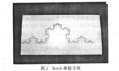

分形用于天线小型化设计的第一个例子是Koch单极天线(如图3所示),得名于分形Koch曲线。当在天线的设计中应用Koch曲线时,谐振频率相对于传统的线性单极天线以1.65的因数降低。所以Koch单极天线的高度比传统的线性单极天线小40%"。

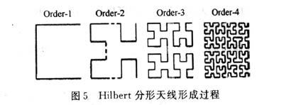

另一个已实际应用于天线小型化设计的例子是Hilbert分形天线(如图4所示)。由于是由多节线段组成的,Hilben曲线是一种比传统的曲线能够覆盖更多的空间的分形曲线,其生成过程如图5所示。事实上,他几乎可以看作一系列的点来填满整个的正方形表面(本身仍保持是条曲线)。利用这种特性,许多天线的尺寸都可以大大减小。
目前,这种分形天线多用于VHF和UHF。

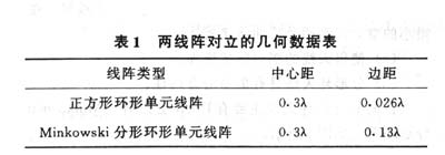

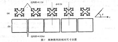

对于欧氏几何天线,要增大定相阵列的扫描角度,就要减小阵列单元之间的中心距离。然而单元中心距离减小了,边与边的间距也减小了,从而相互的耦合干扰却多了;同时,为减小阵列天线所占空间,除了减小单元距离,还要减小单元宽度,即使单元小型化。但是使欧氏几何天线小型化会单纯地减小其输入阻抗,使之难以匹配。如果运用同阻抗的分形天线,单元宽度可以减小很多,小型化的问题会迎刃而解。
用具体的例子来比较一下标准正方形环形单元与分形环单元(如图7所示),他们的输入阻抗相同,远场区图近似,响应频率相同。分形单元线阵的单元边距明显大于正方形单元线阵,有效减小了互耦合。
