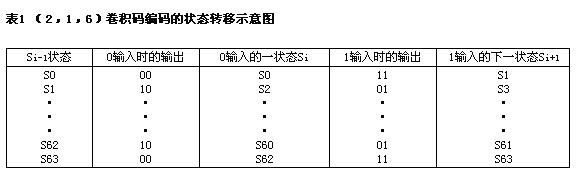

由于(2,1,6)码有62个状态,为直观直见,采用列表的方法来表述它的篱笆图,如表1所示。

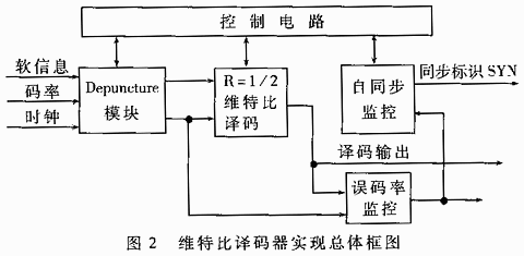

译码器的整个方案如图2所示。发端的数据径由信道传输过来,经过同步和信道估计,根据CSI信息对数据进行维特比量化,将量化后的信息解内交织后送入维特比解码单元。
接收到前端的码字后,首先须在发端的删除位置上填充特定的虚假码元,这一功能由Depuncture单元来完成。并由该单元产生量度计算禁止脉冲,送入主译码器,使译码器在译码时禁止对这些码元作量度计算。
主译码器的译码输出送到误码率监控单元,通过对误码率的统计来判定数据是否为同步接收,同时将该信息送入自同步监控单元,以供调整同步使用。当整个译码系统同步后,将输出一同步标识,表示系统已经同步,同时通过同步单元维持同步态。

在传输数据的过程中,以2/3码率为例,它的传输序列格式为“X1Y1Y2”,即删除了“X2”位置的码元。在接收到的软判决信息序列中,首先必须确定 “X1”位置的数据,否则就无法确定插入虚假码元的位置。而“X1”这一起始信息系统无法传送,在本设计中自同步电路就是来完成捕获“X1”这一功能的。如图2后半部分所示,译码器先假定任一位置为“X1”,通过译码结果结合误码监控来判断是否同步,并把这一信息反馈给Depuncture电路,同步标识 SYN为高则表明电路同步,前级就会维持该同步;否则,前级电路将会继续捕获,直至电路同步。

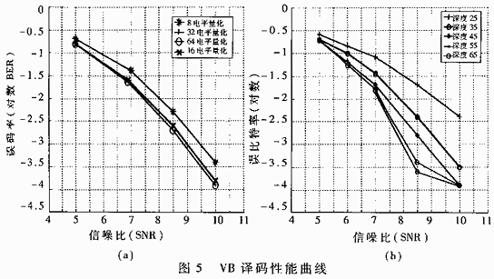

软判决译码器的输入信息是经软判决量化后的数据。但量化的电平数与码元的可信度有直接的关系,量化电平越多,则越能精确地接近似然函数,越能准确反映接收码元的可信度,从而使译码器的译码性能更接近最大似然译码。但随着量化电平数目的增多,译码的复杂性也很快增长,实现的难度也随之加大。图5(a)用 MTLAB仿真得出了量化电平数对译码性能的影响。从波形可以看出,在16电平以上(32、64电平)量化时,误码与信噪比的性能曲线很接近,而相对于后两种量化来讲,16电平的FPGA电路实现要方便得多。因此本设计采用4比特量化。
在FPGA实现译码的过程中,译码深度是另外一个重要的决定译码性能的参数。图5(b)是仿真得到的在采用16电平量化时,对应不同深度下误码率与信噪比的关系。可以看出,当译码深度大于55时,SNR基本不再增加。BER=10 -3时,深度为55的译码较45有0.65dB的增益。但从资源的占有程度来讲,前者却要多用640个逻辑单元。本设计采用的译码深度为45。

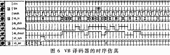

图6 给出了在FPGA电路的时序仿真波形。其中TPS为系统通过传输参数信令提供的码率信息。共有1/2、2/3、3/4、5/6、7/8等多种码率信息。电路工作时钟bitclk根据COFDM传输系统的要求为60MHz。Vb_in为4-bit量化后的软判决信息,译码输出串行比特泫,并标注有数据有效和是否同步的标志。Vb_err用来监控误码,向电路发出提示信息,使电路始终工作在同步态。
